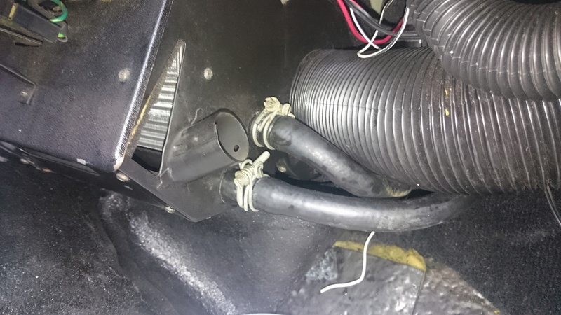

Reconnexion du radiateur de chauffage
Mini Jet Black 1987 - projet baujtom Dsc_0015
mais fuite donc dépose et remise du by-pass
Mini Jet Black 1987 - projet baujtom Dsc_0014
et réparation d'un coude arrière et pose de nouveaux joints toriques
Mini Jet Black 1987 - projet baujtom Dsc_0018

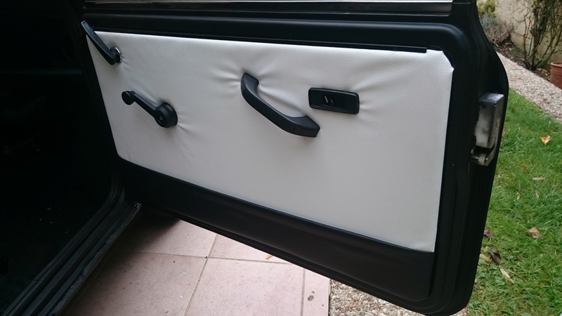

Dépose garniture de portes avant
Mini Jet Black 1987 - projet baujtom Dsc_0017
Rouille (un peu perforante), retrait avec grattage, aimant. Puis traitement Rustol et Syntofer
Mini Jet Black 1987 - projet baujtom Dsc_0013
Nouvelle garniture avant (base)
Une aumônière (noire) sera positionnée sur le bas pour y glisser des trucs
Mini Jet Black 1987 - projet baujtom Img_1710

05/10/2016 : chauffage (suite et fin)
Les nouveaux joints sont OK mais ça fuit toujours. Donc j'ai blindé la platine de joint silicone bleu (résistant à la chaleur) et.... ça fuit plus !
J'en ai profité pour habiller la face avant de simili noir, nettoyer l'intérieur et remousser un flan (pour le vibrations)

Le radiateur de chauffage fuit toujours malgré la réparation... => Commande d'un nouveau (oscaro).

Garnitures avant terminées
La bande noire est une aumônière (rangement pour glisser des petits trucs plats)
Mini Jet Black 1987 - projet baujtom Downlo10
Mini Jet Black 1987 - projet baujtom Dsc_0025
