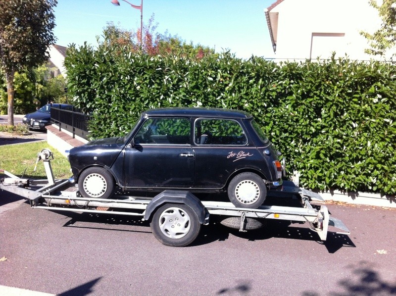

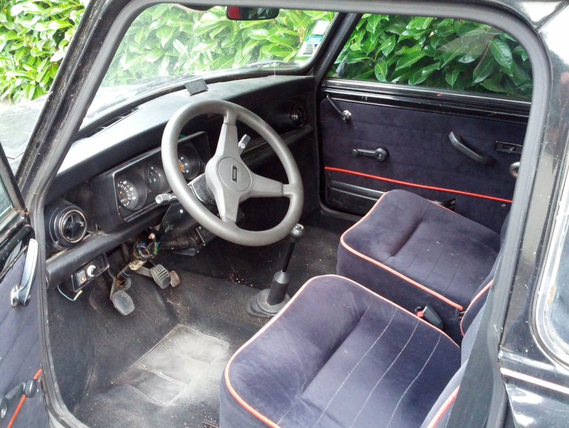

Bonjour à tous,
Après ma présentation viens celle de la petite...
Mini Jet Black de 1988, acheté avec le CT périmé et la CG en règle.
Quelques points de corrosion sur la caisse, rien de méchant !
bon assez parlé, place aux photos :
Mini Jet Black 1988 Img_1511
Mini Jet Black 1988 Img_1512
Lors du rapatriement:
Mini Jet Black 1988 Img_1513
Mini Jet Black 1988 Img_1514
et enfin dans son nouveau garage :
Mini Jet Black 1988 Img_1515
voilu !!
A bientôt pour la suite !
