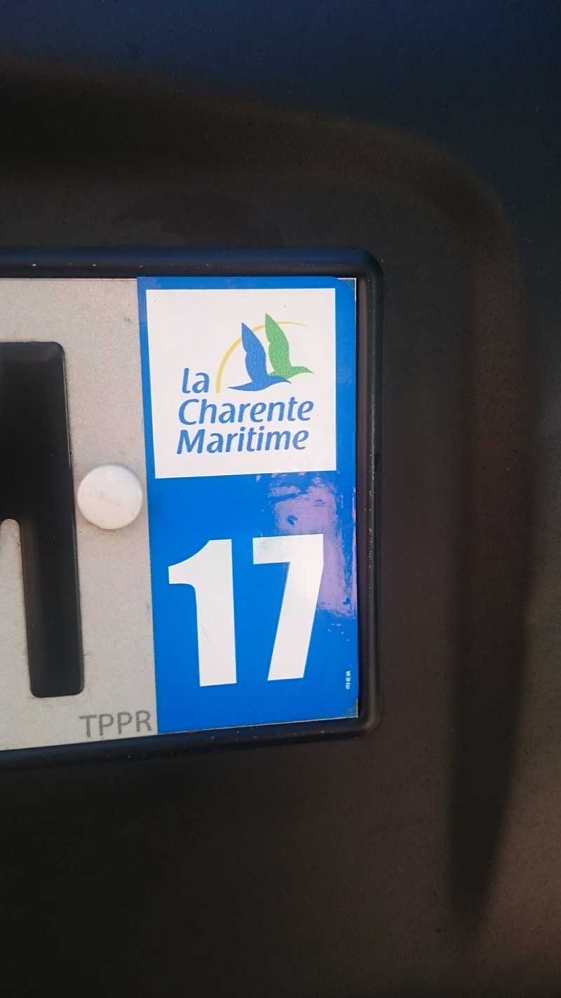

Rivetage extensions d'aile AR : On voit les rivets alu sur les photos
Re-rivetage Plaque immatriculation AV : elle tient bien mieux maintenant

Sinon, robinet de chauffage changé
Et clignos avant également
et pour le fun, ma mini est maintenant charentaise (petit souvenir des vacances d'été)
