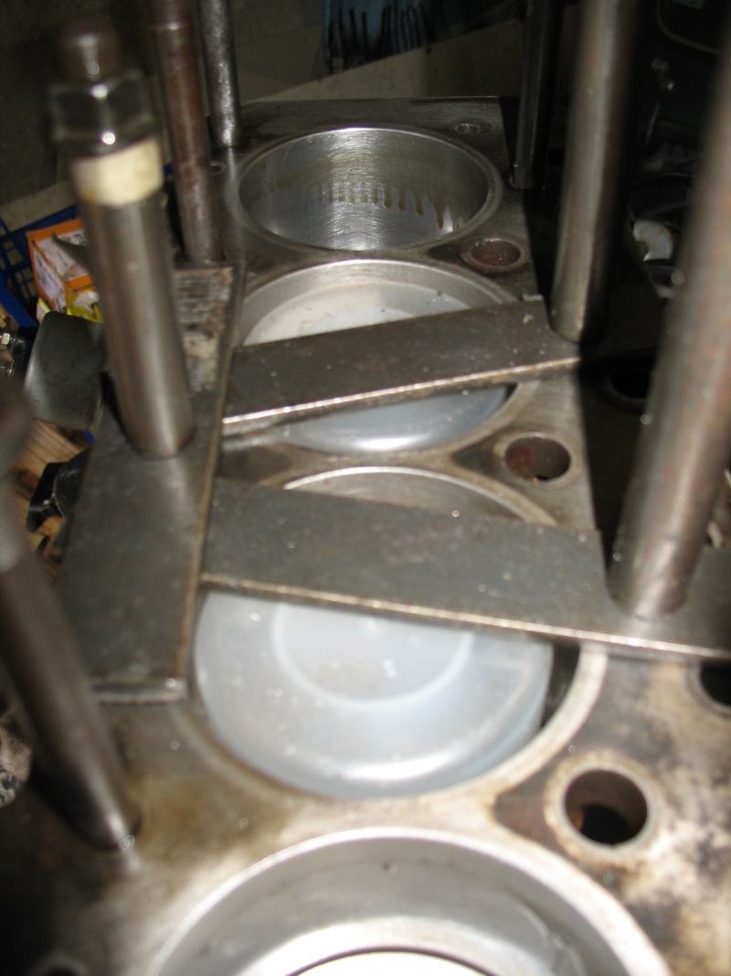

MessageSujet: Re: RayMini   RayMini - Page 6 Icon_minitime1/10/2010, 20:41
bon voici les photos :
mon bloque piston "maison" fais avec 3 fer plat, 3 bout de tube et 2 bouchon de bombe de peinture
RayMini - Page 6 Img_6110

MessageSujet: Re: RayMini   RayMini - Page 6 Icon_minitime1/10/2010, 21:15
et t'as réussi a faire du feu avec le rodage ?? lol! t'es pret pour kho lanta !!
T'as raison pour la peinture, au pire elle sechera en roulant lol! lol!
