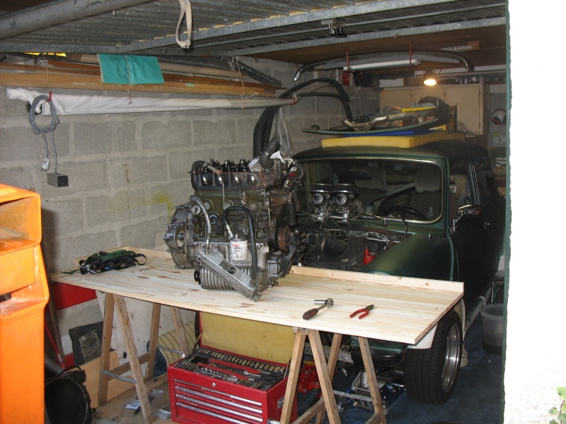

salut a tous,
je viens de démonté mon moteur, tous est en superbe êtas mise a par le bout du vilo.

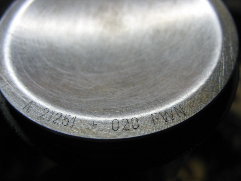

le JDC est niquelle, les porté du vilo toute lisse pas la moindre rayure, AAC nickel, une petite pompe a eau gros débit, une pope a huile ? mais elle a l'aire très bien, les parois des cylindre son nickel, petite découverte en nettoyant 1 piston (voir photo), la cucu : pas de calamine nickel et sa doit aitre une 12g940 car elle a des soupapes de 29/33.
les photo,
je me suis fais un petit établi
tadaaaa
et le piston

MessageSujet: Re: RayMini   12/9/2010, 21:16
Ta quoi comme arbre a cames? Pour ta culasse sa doit etre graver 12G940 dessus au niveau de ta rampe de culbu sur le milieu
Si tu veux j'ai un bas moteur a te filer si tu viens a FOCH
Cherif alias miniswap
Mini forever a fond les rupteurs!!!!!!!!!

tes pistons son plat ou creux?
piston plat haute compression
et
piston ceux basse compression
MessageSujet: Re: RayMini   13/9/2010, 20:28
creu comme sur la photo
