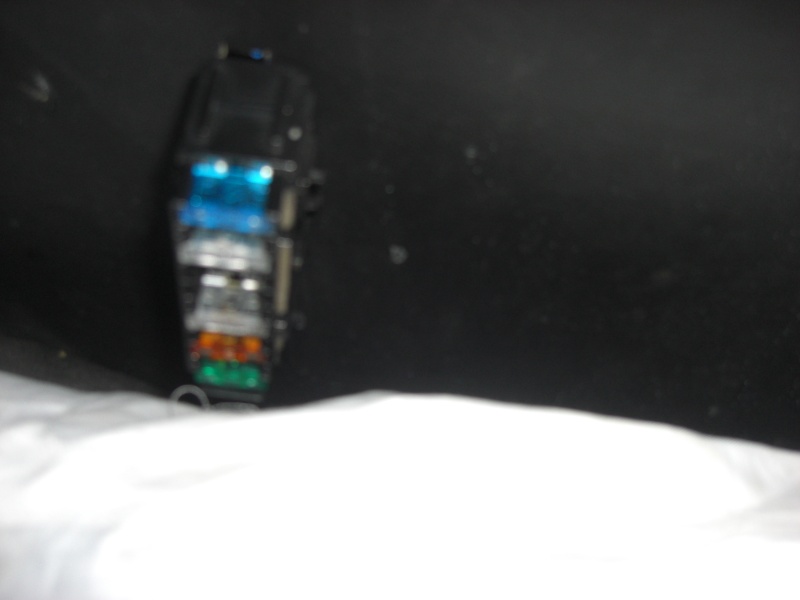

Bon bah hier soir j'ai fini d'installer ma boite à fusibles.
Pour Love2mini, c'est une des rangés de la boite a fusible situé sous le volant de la R25, j'ai pris celle de la R25 parce que c'est la première que j'ai vu à la casse, ça aurait très bien pu être une autre voiture...
Je l'ai mis dans l'habitacle pour plus être emmerdé avec les pb d'humidité et pour pouvoir changer un fusible sans sortir de la voiture si ya un pb.

Angie - Page 5 Cimg4313
J'en ai profité pour séparer le faisceau des essuie glaces et du radiateur comme ça chacun à son fusible Very Happy

MessageSujet: Re: Angie   Angie - Page 5 Icon_minitime30/11/2010, 07:58
on voit pas trop le rendu de la boite a fusible mais ca a l'air pas mal tout ca

MessageSujet: Re: Angie   Angie - Page 5 Icon_minitime30/11/2010, 09:42
Bah rien de spectaculaire pour la boite a fusible, juste qu'elle est dans la boite à gants et que j'ai plus de fusibles...

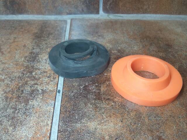

Bon bah ce matin j'ai un peu avancer.
J'ai changer mes silent bloc de berceau superieur et placer mon kit hi low.

MessageSujet: Re: Angie   Angie - Page 5 Icon_minitime2/11/2011, 09:36
Jolis les anciens silent block ! Very Happy

MessageSujet: Re: Angie   Angie - Page 5 Icon_minitime24/11/2011, 22:48
les silentbloc avant du berceau n'étaient pas trop mals comparé aux superieurs

MessageSujet: Re: Angie   Angie - Page 5 Icon_minitime25/11/2011, 10:31
y en avaient bien besoin !
