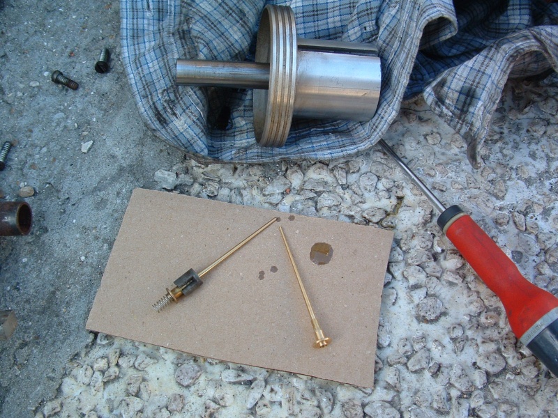

Aujourd'hui au menu préparation en vu de l'installation du stage 1 : démontage de mon ancienne ligne ainsi que le collecteur admission et échappement
On commence par enlevé le capot, c'est plus facile.
Vous remarquerez au passage ma nouvelle calandre.
Puis une petite photo pour reperer où vont tous les tuyaux avant de demonter le carbu.
Voila c'est fait
On change l'aiguille du carbu (à gauche l'ancienne et à droite l'aiguille stage 1)
Une fois la ligne completement démontée on se rend compte que le diametre est quand même beaucoup mais vraiment beaucoup plus gros sur le stage 1 INOX
Bon c'est tout pour aujourd'hui, j'ai déjà le collecteur en place (merci à Vincent pour ses conseils telephoniques). j'attend de recevoir mes joints que j'ai commandé Vendredi chez Datch.
