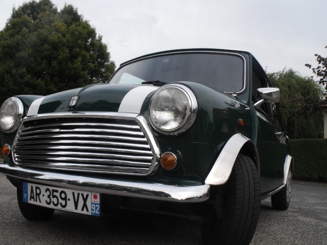

ouaip mais c'est enfin posé du coup aujourd'hui grand nettoyage exterieur pour virer toutes ces trace de graisses et de liquide vaisselle
Puis lustrage tant qu'on y est et polish des chrome ca sera fait pour le mariage de la sem proch ( quoiqu'ils annonce de la pluie !!!)
Et pour finir un shooting photos
Ma mini 1000 de 1988 - Page 10 Dscf1911
