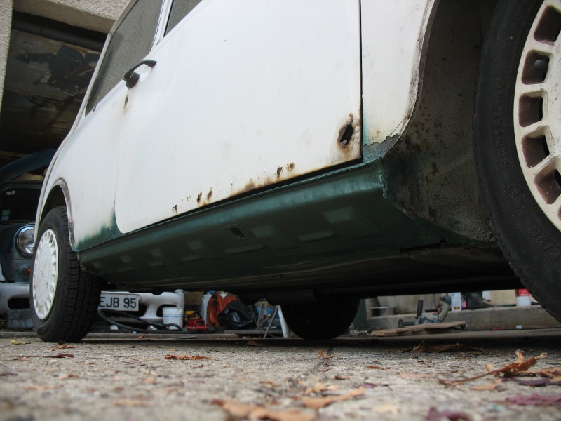

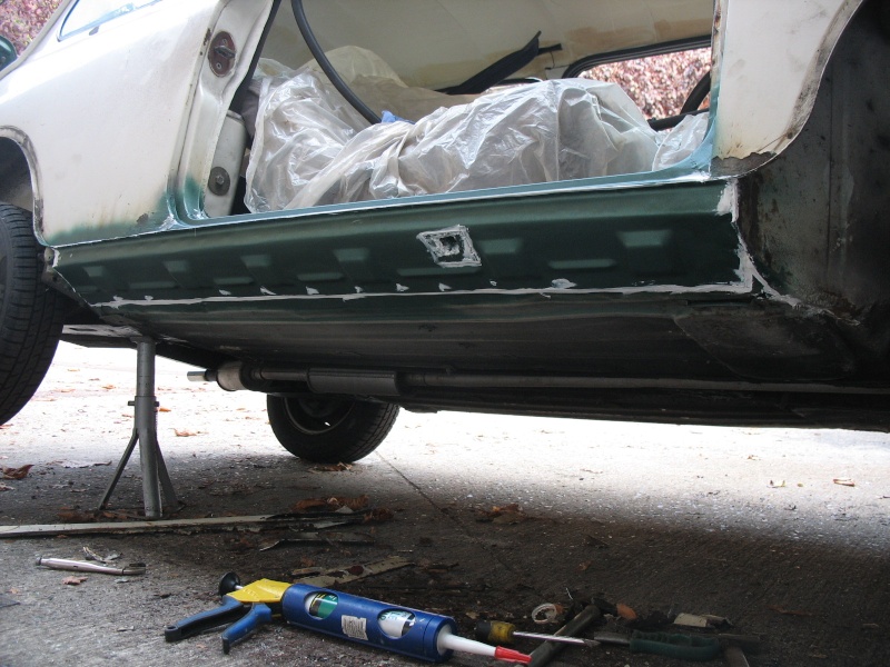

MessageSujet: Re: mini foor   mini foor - Page 4 Icon_minitime29/9/2009, 19:29
salut les amis,
je me suis mis sur mes bas de caisse (a défaut du moteur)
voici les photos :
le bas de caisse et le seuil de porte
mini foor - Page 4 118
découpage
mini foor - Page 4 217
ajustage du seuil et pointage
mini foor - Page 4 317
découpe du vieux bas de caisse et ajustage
mini foor - Page 4 418
soudure
mini foor - Page 4 517
soudure suite
mini foor - Page 4 615
jointage des soudures
mini foor - Page 4 716
peinture anti-rouille
mini foor - Page 4 814
bon voila pour le coté droit mini foor - Page 4 Icon_cheers

MessageSujet: Re: mini foor   mini foor - Page 4 Icon_minitime29/9/2009, 19:37
au lieu de mettre du mastic un petit conseil mets plutot de la colle a carroserie ou a pare-brise et un coup de blackson au pinceau au moins t'es sur que sa bouge pas et pour ne pas avoir des infiltrations d'eau,pour ta face avant ne mastic pas les deux partis ensemble surtout car avec les vibrations et la deformation de la voiture sa va sauter,mets plutot de la colle a carroserie en +tu peux la repeindre sans que sa cloque
Mais bon boulot quand meme pour un debut bigup pour la suite

MessageSujet: Re: mini foor   mini foor - Page 4 Icon_minitime29/9/2009, 19:52
Mais bon boulot quand meme pour un debut mini foor - Page 4 31984 pour la suite
regarde ça mon amis mini foor - Page 4 Icon_rolleyes
et ces pas du mastique pour faire les joint de sale de bien
mini foor - Page 4 Sader
