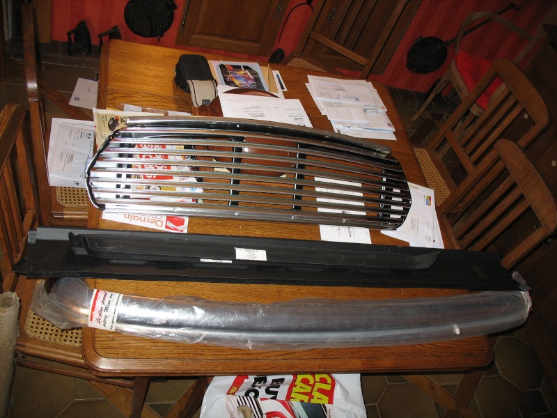

bon de retour de "vac" je vais me remétre a la mini avec les pièces que j'ai acheté en Angleterre, (et ici) je vous est fais une petite liste :
Joint de culasse 998cc renforcer (monté)
Joint de collecteur (monté)
Joint de cache culbuteurs (monté)
Joint de queue de soupape (monté)
Joint spi de commande de boite (monté)
Joint spi de sortie de boite (monté)
Joint de par brise AV (monté)
Joint de par brise AR (monté)
Jonc de par brise AV et AR (av. monté)
Joints de custode (monté)
Joint de malle AR sur caisse (monté)
joint de poigner de malle ar (monté)
Joint de buté d'ouverture de porte (monté)
Tube de dépression avec ces 2 embout (monté)
Boite a fusible plat (en coure de montage)
Silent- bloc de berceau aven, avent (monté)
Silent- bloc de bras inférieur (monté)
Silent- bloc de tirent de chasse (monté)
Silent- bloc de tirent moteur supérieur et inférieur (monté)
paire de soufflets de crémaillère
Kit 2 rotules AV. (monté)
joint de charnière de malle AR sup. et inf. (monté)
Joint de poignes de porte (monté)
Joint de feux AR. Droit et gauche (monté)
Support de feu AR gauche (monté)
Extension d’aille AR gauche d’origine (monté)
Face AV. (monté)
bas de caisse D. et G. (monté)
seuil de porte D. et G. (monté)
Calandre 11 lames (monté)
Baguette supérieure de calandre (monté)
Par-choque AV et AR (monté)
enjoliveur (monté reste a pindre)
Caoutchoucs de pédale (monté)
Pastille de pommeaux (monté)
Lampe de plafond (monté)
antenne (monté)
joint de bol de phare (monté)
filtre a essence
câble de compteur (monté)
bon pour ceux qui on rien a faire j'ai du boulo pour eux lol!
