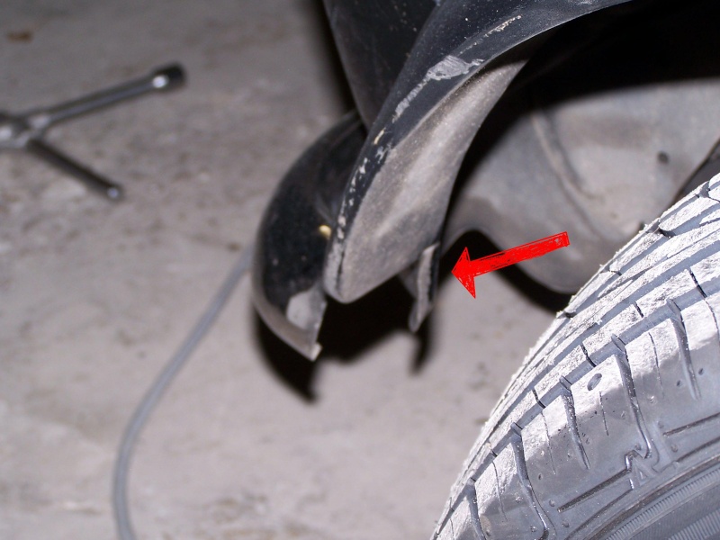

Alors, suite au montage de mes nouvelles jantes en 5X12, j'ai le pneu qui frotte légèrement là où j'ai mis une fleche rouge du coté gauche uniquement ( logique ..)
Roues en 5 par 12 qui touchent dans l'aile. Photo_25
quels options s'offrent à moi ?
- je tords la tole de l'aile jusqu'à ce que ca passe
- je coupe la partie où ca frotte à la disqueuse
- je suis obligé de monter un kit high low.
Sachant la hauteur de caisse me parait correcte et qu'il ne faudrait pas grand chose pour que ça passe.
Merci

plies la tôle...
probablement un leger choc qui fait que çà frotte que de ce coté... je crois que juju avait le même problème

La solution proposée par Vincent me semble pas mal.
En tous cas ne coupe pas il ne doit pas manquer grand chose pour que ça passe.
Au pire un jeu de tirants de chasse réglable et le tour est joué cheers

d'ailleurs, en parlant de tirant, vérifies les, il se peut que tu en ai un de plié Shocked

+1 avec fréro, change tes tirants, j'avais le même soucis avec mon 4x4

Ca marche, je regarde ça demain.
Par contre, quel est exactement le rôle du tiran de chasse?
En le règlant plus long, ca va décaler la tole? c'est ça?
En fait je pense qu'il faut 1/2 cm et ça passe.

alors,
j'ai commencé par le plus simple, à savoir tordre la tole.
J'ai donc viré l'extension ( ce qui m'a permis de trouver un peu de rouille superficielle au niveau de la jonction de soudure de l'aile et de la face avant..)
j'ai donc tordu vers l'extérieure et vers l'avant.
le résultat :
Roues en 5 par 12 qui touchent dans l'aile. Photo_29
Je suis à environ 6 mm du pneu au plus proche quand l'angle passe.
à titre de comparaison j'en ai pris une avec la minilite :
Roues en 5 par 12 qui touchent dans l'aile. Photo_30
là on a 1,5 cm.
A votre avis, est ce que 6 mm vont suffir??
visiblement les tirans sont droits, le fait de mettre du règlable ferait donc reculer le moyeux vers l'arrière en réglant plus long, et donc éloignerait la roue de l'avant du passage?
A ce moment là, la chasse resterait quand même positive en mettant 1 cm de plus?

parfois les tirants ont l'air droit...mais une fois démonté, ils sont tordu...

Alors, après avoir fait plein de recherche sur divers forums, j'en suis arrivé à la conclusion que changer les tirans de chasse est une bonne idée; mais d'après certains, lors du règlage de la géométrie le fait de ne pas avoir de bras règlables , ni de kit High low, va engendrer d'autres soucis pour avoir un règlage nikel. Et tant qu'à faire, autant faire les choses correctement !!
je mets deux liens intéressants que j'ai trouvé, ca pourra servir à d'autres en cas de recherche :
http://www.minicorp.net/topic.asp?TOPIC_ID=23457
http://f.lourot.free.fr/index.html ( aller dans technique et les problemes de frottement avec des les roues 12")
Donc, n'ayant pas, pour l'instant, envie de me lancer dans le changement des 3 ustensiles de règlages j'ai opté pour une solution plus radicale qui ne se verra pas (ou peu) : le découpage Twisted Evil Twisted Evil, par ce que le fait d'avoir essayer de tordre la tole ca ne faisait pas beau du tout et en plus ca touchait encore en compressant vers le bas.

je comprend pas, moi çà passe niquel...j'ai rien de réglable... pas de hilo... et des cônes et amortisseurs qui doivent avoir l'âge de la mini...
aprés, c'est clair que si tu commence à mettre du réglable, il vaut mieux tout faire pour ajuster plusieurs paramètres... sinon tu sera limité...
mais regardes tes tirants et change les silenblocks... çà peut jouer aussi...

c'est vrai que j'ai lu sur différents forum que certains n'avaient aucun problèmes avec du 5 par 12. Et que d'autres, même apres avoir changé les SB du tiran n'ont pas réglè le frottement.
Il y a aussi un type qui règle la géometrie sur des minis qui disait que rien qu'en changeant les SB de tiran, la géometrie etait totalement modifiée même en gardant des tirans d'origine ( non réglables ); et qu'il fallait repasser au règlage.
Comme je n'avais pas envie de toucher et de dérégler le train avant j'ai préféré l'autre solution.
Par contre, je suis bien conscient qu'il va falloir que je change des silent Blocks un de ces 4...
Moi aussi les cones doivent etre d'origine, mais Heudi m'a dit l'autre jour que la voiture n'etait pas trop affessée et que la hauteur de caisse était plutôt bonne. Il est clair que l'avant à du travailler un peu, un mécano mini me l'avait deja dit en regardant les roues de coté.
