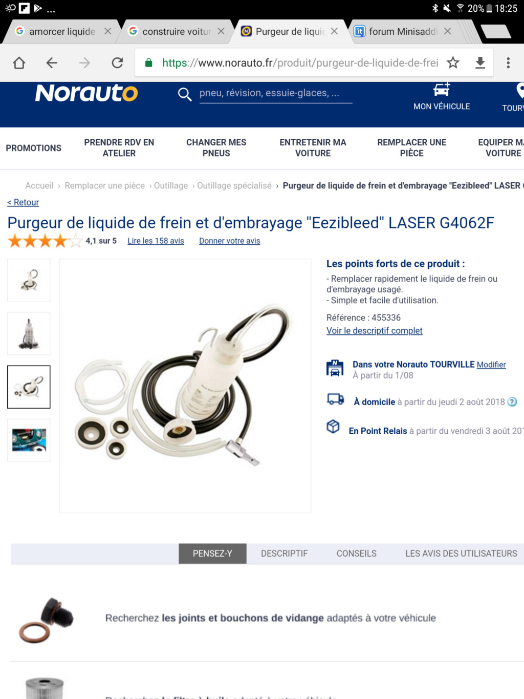

Salut,
Je pensais acheter ça t'en penses quoi?
Purger le système d'embrayage Screen11
mini.jo
mini.jo
Nombre de messages : 685
Localisation : Versailles
Date d'inscription : 10/10/2016
Purger le système d'embrayage Empty
MessageSujet: Re: Purger le système d'embrayage   Purger le système d'embrayage Icon_minitime30/7/2018, 16:55
Pourquoi pas
Je connais ce système, tu mets le circuit sous pression avec ta roue de secours . Regarde bien si le bouchon va sur la mini
Pour ma part j'ai un kit de purge mais qui fonctionne sur compresseur

maxoudu76 a écrit:
Salut,
J'utilise ça pour les freins et l'embrayage. Ca marche nikel, il faut juste que la pression de la roue sur laquelle tu le branches soit adaptée. Je purge toujours tout seul.

Super merci Gaël. Je l'ai commandé je le reçois demain. Les types de bouchon fournient avec correspondent avec la mini?

j'ai lu "kelkepar": 1,4bars de pression max..?
-Faut dégonfler son pneu??? et est-ce que la bouteille est vraiment utile???
(J'pensais mettre en pression directement le maitre cylindre).

Oui la bouteille est utile car tu la rempli avec du liquide de frein neuf et c'est elle qui envoie le liquide sous pression
Comme ça tu a  ton circuit sous pression et tu a toujours du liquide disponible
Attention à respecter la bonne pression si non tes joints dégagent

J'ai reçu le kit et c'est vraiment génial, en 30" c'est fait. Je recommande vraiment ce kit

Alors un soucis de résolu cheers
Tu l'a brancher sur ta roue de secours ?
Par ici les tuto :
https://www.youtube.com/channel/UCkKA-z5u1JCFsvZauVZcptg
maxoudu76
maxoudu76
Nombre de messages : 415
Localisation : Hauville
Date d'inscription : 28/05/2012
MessageSujet: Re: Purger le système d'embrayage   Purger le système d'embrayage Icon_minitime2/8/2018, 18:58
Oui je l'ai branché a la roue de secours. D'après la notice pour l'embrayage ils conseils 0,7 bar mais c'est un peu juste... 1 bar c'est beau coup mieux
