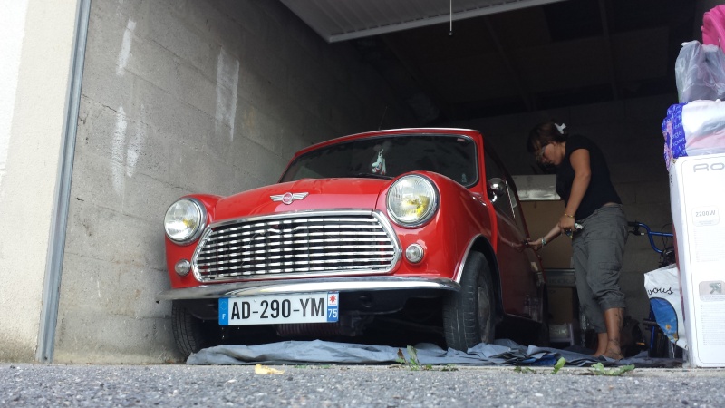

Bonjour à tous Very Happy
Voilà, la calandre et le jonc de toit sont montés Razz
ma mini mayfair de 83' - Page 2 20130910
ma mini mayfair de 83' - Page 2 20130911
