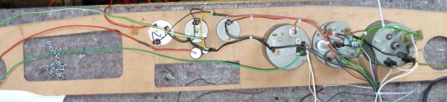

de son coté "vintage electricité" fait :
- verification complète du faisceau
- montage du coupe batterie
- passage du boitier de fusible dans la boite à gant
- passage a des fusibles modernes
- gaine tréssée sur l ensemble du faisceau fini le ruban noir !
- changement du faisceau afin de monter des anciens compteur de 1300 gt (voir photo plus haut ) et out la casquette grise

petite photo de l'electricien !!!!!
[img]UNE FUTUR SPRIT GRISE  - Page 2 Porte_10[/img]
[img]UNE FUTUR SPRIT GRISE  - Page 2 Faisce10[/img]
[img]UNE FUTUR SPRIT GRISE  - Page 2 Porte_11[/img]

pour les manos de compteur c est chaud de trouver les ampoules et le cablage n est pas du tout le meme que ceux des casquettes plastique.
le mieux est de partir d'un faisceau compteur smtih pour le reste des détaisl technique c est l electricien vintage automobile qui a tout fait Wink
