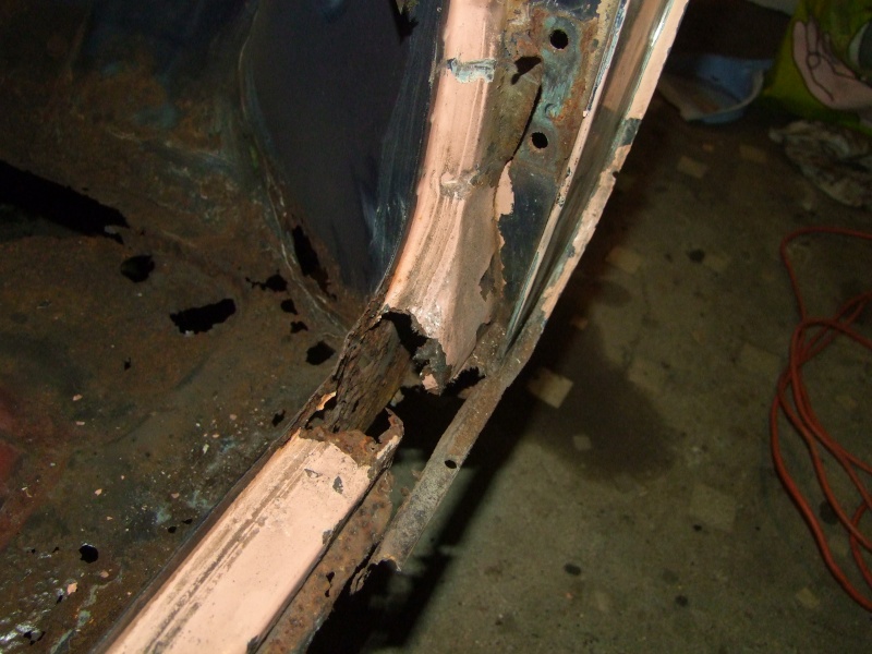

j'avais deja découper ce qui restais du bas de caisse passager (enfin ce qui restais ) j'ai découver un gros trou de rouille j'ai fini par sortir la portière pour y voire plus clair voila les photo
pas joli joli tout ca mais j'ai un nouvel ami
il ne rest pas grand chose c'est sur j'ai un avent de mini avec ce coté en bon état mais je ne sais pas encore souder je vais rajouter a ca un plancher avant passager mais au moment de découper la partie rouillé je vais devoir souder des renfort pour pas que ca se déforme et si je m'en occupe pas tout de suite je vais ou moins refixer la porte
si vous avez des idées je suis preneur surtou d'ou souder les rendfort

aujourd'hui j'ai trouver une grosse heure pour aller m'occuper de la mini j'ai fini de sortir la pièces toute rouillé
bon en dessous c'etait pas mieux bonne rouille dans tout le montent creux c va etre drole de netoyer tout ca lol! lol!

la pièce qui vien boucher ce gros trou est prete a etre presantée et ajustée cette après midi j'ai dépointer le tout
il me manque encor le bas de caisse pour souder le tout
je m'entraine a bouchoner avec le mig et pour le moment c'est du massacre je passe a travers et ca soude meme pas Mad

apres avoir bien grater toute la rouille du plancher la pièce a été adapté comme il faut une bonne couche d'hammerite sur les plancher et dans les bas de caisse peinture au zinc pour les parties a souder tout est pret reste plus qu'a souder
place aux images

ca y est le grand trou est boucher cheers cheers
bilan de la journée :
bas de caisse coin de passage de porte et plancher posé il reste a faire quelques beau cordon de soudure meuler le tout et une couche de peinture pour protéger tout ca
place aux images
