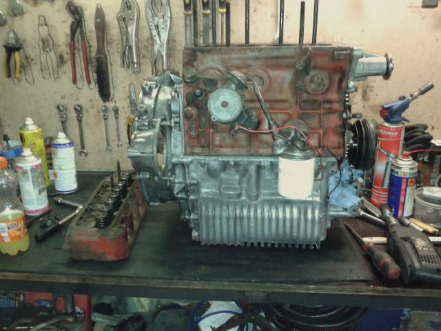

Voilà depuis hier, je reconditionne mon moteur avec Fred. Il en avait bien besoin!
On fait de la place pour n´avoir plus que le moteur.
On apporte la giraffe et op, on sort le vieux moulin bien cracra !

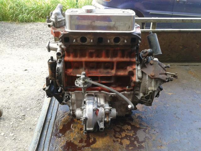

Mon petit Metro 1300cc qui n´attendait que ca ...
Moteur après 15 minute de karcher, on voit déjà plus clair...
Après avoir cassé un extracteur d´embrayage, chauffé, tapé, serrer et croisé les doigts; le disque d´embrayage a fini par lacher prise !
Vu la graise qu´il y avait derrière, il était vraiment temps de le reconditionner, le bourage était en train de lacher..
Disque d´embrayage en toute bonne condition !

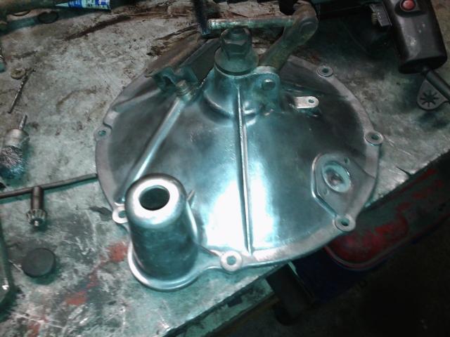

Cloche d´embrayage avant nettoyage...
Cloche d´embrayage passé à la brosse rotative. Elle est comme neuve !( les photos rendent mal..
Carter embrayage coincé dans l´étau pour un bon gros nettoyage !
Support embrayage après nettoyage Smile. ca brille

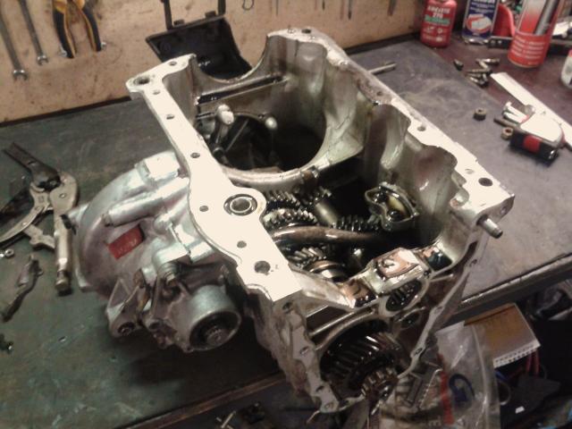

Je me retourne 5 minutes et op Fred a déjà déposé la boite. Bien cracra et les synchros fatigués, surtout le synchros de 2eme...

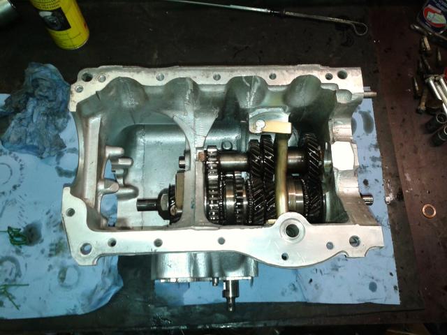

40 minutes plus tard, Fred a décompose la boite et les pignons et synchross. Au programme: nouvel arbre, 4 nouveau synchross, nouveaux roulements,...
Voilà ma petite boite tout reconditionné avec un " reniflard " d´huile central !

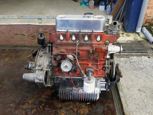

Haut moteur nettoyé et soupapes du 4ème piston corrigées; elles n´étaient pas étanches....
Le moteur se remonte doucement, full nouveau joints. Demain, il passe en peinture. ( les accessoires moteur amovibles ont été sablé et peind sur le coté)

Bloc peint avec la couleur des bloc Mk1/Mk 2..

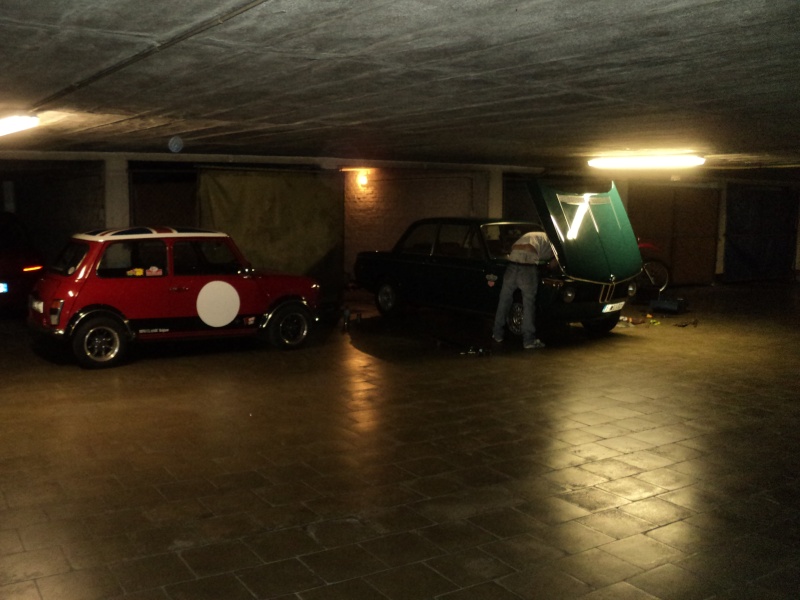

Encore hier, j´ai été chercher la nouvelle 2002 d´un tout bon pote à Geel près d´Anvers, que du bonheur!
Petites photos d´hier, c´était un grand jour, il a vendu sa e30 monté avec une monteur de 2002 à carbu pour passer à une vrai oldtimers !
Il va faire une swap et y injecter une boite manuelle !
On a chipoter dessus jusque 4h, on a changer la came du culbuteur du piston n2, car trop de jeux, la came était usée.
On a réglé l´avance, l´allumage, le carbu, ajuster la porte conducteur et monter le nouveau mécanisme pour lever la vitre porte conducteur, tout ca biensur au tour de bières et en musqiue ahah !
