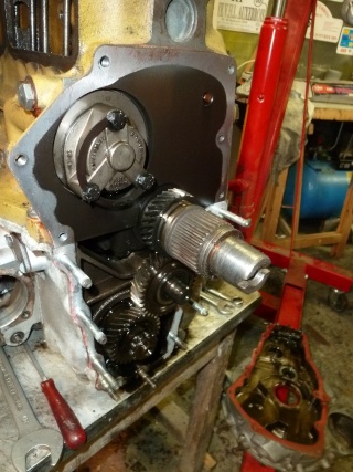

Mini 1000 de 84 P1040610
Remplacemanet de l'embrayage, pompe a huile gros debit, arbre a came Kent Cam 276 pour un couple maxi du 1000

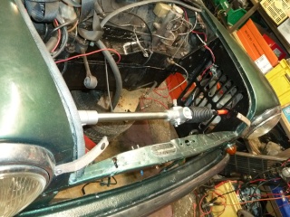

Cremailliere de direction neuve et plus direct (rapport 2.2 au lieu de 2.7), tete de cardan neuf
Mini 1000 de 84 P1040614
