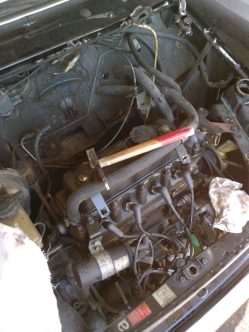

MessageSujet: Re: My black Thirty   30/9/2008, 15:13
jme permet de donner quelques news de la Thirty de Sandy car son pc est tombé en rade lol!
alors voilà, samedi dernier, je devais faire une "petite" révision, vidange filtres, bougies etc etc
Tout commence bien, bon yavait que 2.5l d'huile dans le carter et la vidange datait de presque 55000km.....et à mon avis les bougies et tout le reste aussi..voir même plus longtemps affraid
je veux faire le niveau du liquide de refroidissement et que vois-je Shocked !!!
bon moi qui était venus pour une revision jme retrouve avec un joint de cucu..bon j'ai les pièces à la maison, après un pti aller retour je me réattaque au moteur
en pleins démontage et nettoyage, la vache il était super crade son moteur, normal qui yavait plus rien dans le moteur, tout était à l'extérieur lol
voilà après quelques heures le moteur ronronne nickel, reste juste à revidanger le liquide de refroidissement et regler la richesse et le ralenti
mais sinon le moteur tourne nickel !
ce qui est fait:
changement jdc
changement carbu hs4 (il pissait de lessence par la cuve)
changement radiateur (il fuyait aussi...)
vidange avec de la 20w50
filtres huile, air
bougies NGK
faisceau allumage
doigt d'allumeur, tête de delco (jdois faire les rupteurs condo)
les joints de carbus et de cache culbu
j'ai remis mon ancienne pompe à eau qui avait juste quelques centaines de bornes
durites inf et supérieur
et un bon nettoyage du moteur lol!
ce quil me reste à faire:
changer la durite de by-pass (j'en avait pas à la maison Crying or Very sad )
la courroie
les disques de frein
les plaquettes
les commodos car à chaques bosses elle fait des appels de phares lool
condo rupteur
et mettre ses nouvelles chaussures, des Toyo en 145 cheers
voilà j'ai encore une ptite journée de taff en perspective !
à bientôt pour la suite des travaux !!
Ju
