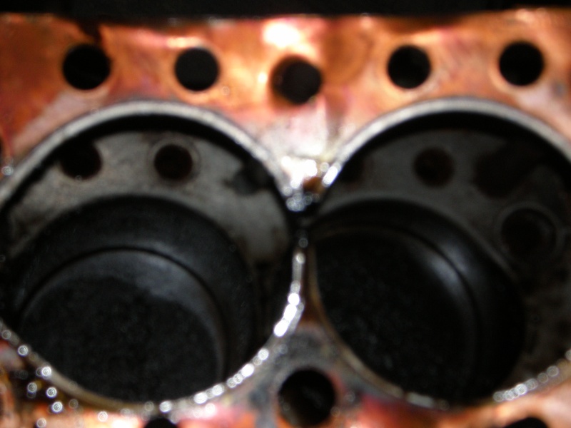

mon pote m'a fait passer quelques photos.....
xavier..... - Page 2 0710
le joint de culasse....mort !!!!!
le calhorstat n'etait pas tres beau non plus Neutral Neutral Neutral
xavier..... - Page 2 2310
pour de plus ample aventure.... victoire victoire victoire on y croit...
