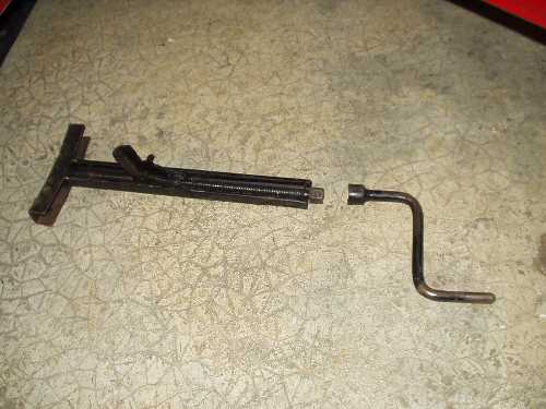

donc, un cric de mini est assez particulier...il doit s'emboiter dans le soubassement dans les petits orifices prévus à cet effet...flo, je te voit venir...lol!
ne pas oublier d'ouvrir la porte, c'est plus pratique pour tourner la manivelle...çà, y en a qui savaient pas...hein foogoo...

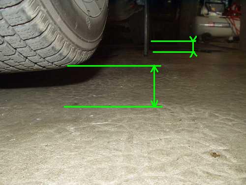

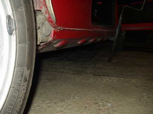

il faut aussi incliner le pied vers le dessous de la voiture...sinon, quand çà monte, le cric touche le bas de caisse...
donc vue de face (ou de dos...çà dépend... scratch )
c'est quoi un cric ? Img_4410
et vue de profil...
c'est quoi un cric ? Img_4411
la manivelle sert aussi à démonter les goujons de roues...mis je vous conseille d'investir dans une croix... elle est petite la manivelle...

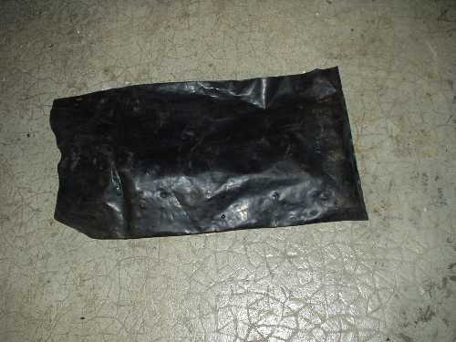

La pochette avec le cric :
c'est quoi un cric ? Pochette
