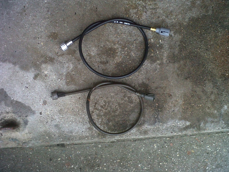

Le nouveau câble de compteur... que j'arrive pas à mettre, il rentre que de 2mm dans le pignon de compteur, du coup ma vitesse est pas bonne, je sais pas comment faire

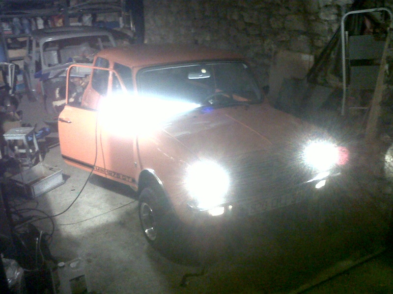

Mon commodo est réparé, fils soudés, etc, donc mes feux de croisements remarchent
