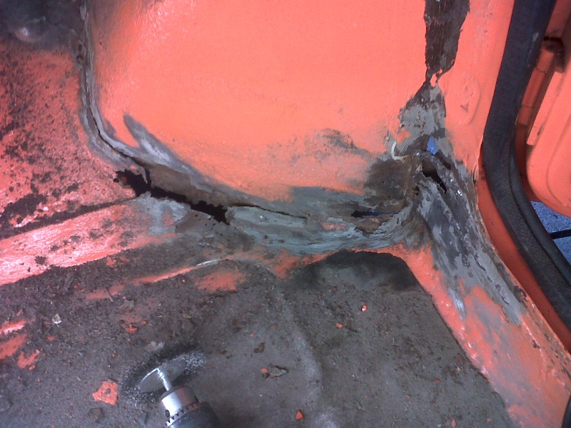

Un petit peu de soudure
Décapage, et ooo déjà des rustines lol!
J'ai du souder 3 parties, en décapant au maxi les merdes déjà faites !
Plus je grattais, plus des morceaux tombait....
Bon c'est dégeu, mais jmen fou ça se voit pas, le principale c'est que ça tienne
J'ai aussi eu la bonne surprise de trouver plein de mastic sur le A panel
Et vus comment c'est attaqué faut que je tombe aussi le bas de caisse intérieur
Sur l'extérieur si j'appui trop fort avec mon doigt, je traverse lol!
Demain, c'est barbouille sur le passage de roue, et antigravillon.

ca attendra la restau
MessageSujet: Re: Fanta GT by Love2mini   13/11/2010, 18:39
superbe
du coup l autre ne doit plus avancé
MessageSujet: Re: Fanta GT by Love2mini   13/11/2010, 20:10
bien !!!
Comme ca au moins tu stopes l'humidité.
MessageSujet: Re: Fanta GT by Love2mini   14/11/2010, 17:54
Comme neuve lol! lol! lol! lol! lol! lol!
