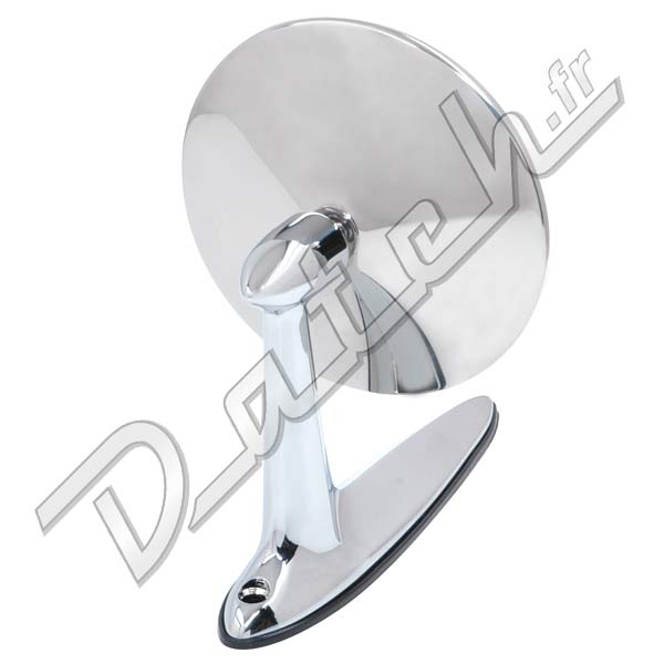

Je file chercher un demarreur et un solenoide, pour les rétros, jme tate car yen a des vraiment pas joli !! Shocked
Et j'ai deux entraxe sur la porte
Un de 35mm, et un de 62/63mm
Je vais surement être obligé de prendre un rétro avec une grosse base. Celui là irai bien jtrouve

Pour les rétroviseurs, tu as quelques modèles ici avec les côtes pour les trous et tout et tout
http://www.holden.co.uk/displayAgroups.asp?sg=2&pgCode=092&sgName=Hardware&pgName=Mirrors

Le rétro est fixé, moi je trouve que ça lui va bien un rétro basique noir !!

Le rétro
On rebouche les autres trous avec un bon vieux scotch orange de chantier lol!

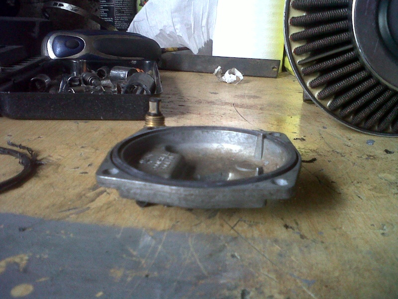

Démontage carbu
Tout plein de pâte à joint dans la cuve
Un contrôle, un nouveau joint, et nettoyage du filtre
Changement de la goulotte en caoutchouc, car l'autre est sèche et cassante
