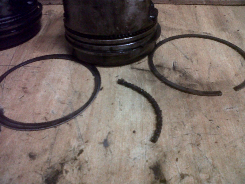

Après lecture de pleins de post oui, il semble pas mal en plus il est pas trop cher. Mais le SW5 est bien aussi, il se déclencherai un peu plu tard par contre
Sinon bloc à poil, tout bien rangé, le vilo est en bon état et les cylindres aussi, des coussinets de palier présentent des marques bien prononcés par contre...
Fanta GT by Love2mini - Page 5 Img00312
Et en enlevant le cylindre 1, une partie du segment tombe Evil or Very Mad
Fanta GT by Love2mini - Page 5 Img00313
De toute manière je comptais refaire la segmentation !
Donc surement juste un déglacage, segments neufs, coussinets neufs, bague d'aac neuf et surement le kit RE13OT avec poussoir et ressorts, une culasse grosse soupapes pour alimenter tout ça ou prépa d'une 29/33 qui traine. Une distrib double, et un VM allégé si il me reste un peu de sous

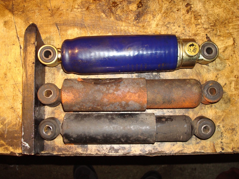

Pour le délire je me suis fais un comparatif avec les amortisseurs que j'avais sous la main (dommage que les GazShock avant standard soient encore monté sur Chouppette, j'aurai bien comparé avec)
Dans l'ordre
Gaz Shock Court
Junior (monté sur le clubby.... connais pas cte marque)
Kayaba standard
Fanta GT by Love2mini - Page 5 Dsc09220
Fanta GT by Love2mini - Page 5 Dsc09221
L'arrière
Gaz Shock Court
Kayabe standard (les mêmes que ceux monté sur le clubby)
Gaz Shock standard
Fanta GT by Love2mini - Page 5 Dsc09222
Fanta GT by Love2mini - Page 5 Dsc09224
Quand je vois la différence entre les courts et std sur les GazShocks arrière, je comprend pourquoi je venais en butée à chaque grosse bosse Sad

Faut savoir qu'avec du 10 pouces, les courts sont très fortement conseillés.
