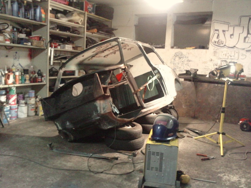

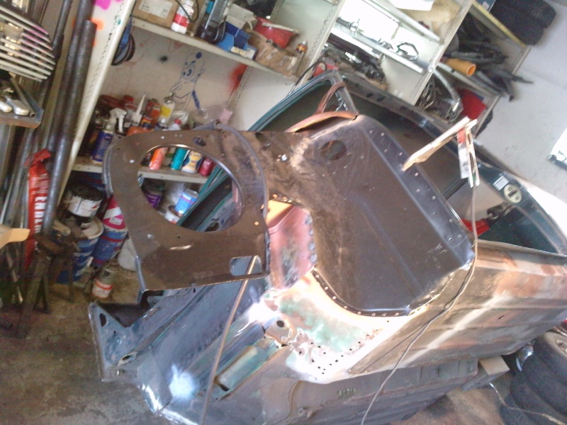

Dans le genre cahier de vacances voilà mes devoirs :
Gros gros boulot cette semaine environs 12 h / jours sur la voiture.
Le chantier commence ainsi :
Passage de porte
Présentation du passage de roue.
Soudage.
Bas de caisse fait.
Second planché en cours.
Second passage de roue avec dépointage préalable.
Face avant tenue avec des pinces étaux, elle sera sans doute fixé à la pointeuse.
Fermeture de baie de pare Brise maison.
L'attache ceinture été insistante à cause de la rouille, donc remplacement. Puis pause du bas de caisse droit.
Fond de coffre pausé, rustines faite, tôle adaptable de merde, quand on la soude elle dégage une sale odeur, un extracteur d'air à été installé dans le coffre pour évacuer les fumés de soudure.
Soudure des renforts de fixation de berceau arrière.
Et présentation de la jupe arrière pour placer une fermeture de jupe, là elle n'ai pas soudé car une fermeture manque.
Maintenant je me suis bien fait la main et les brulures je continue la semaine prochaine sur la mienne puisque j'ai maintenant mes tôles.
