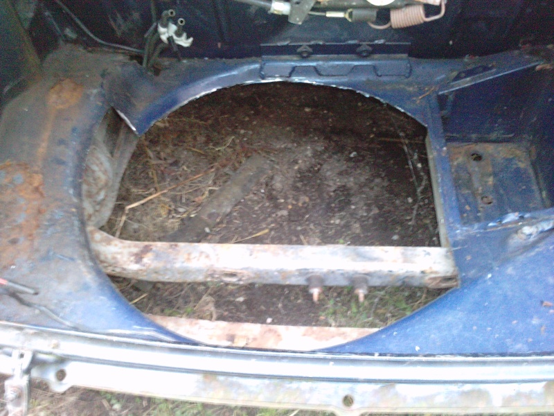

Les travaux du coffre :
Restera quelques trous à reboucher pour fignoler le tout.

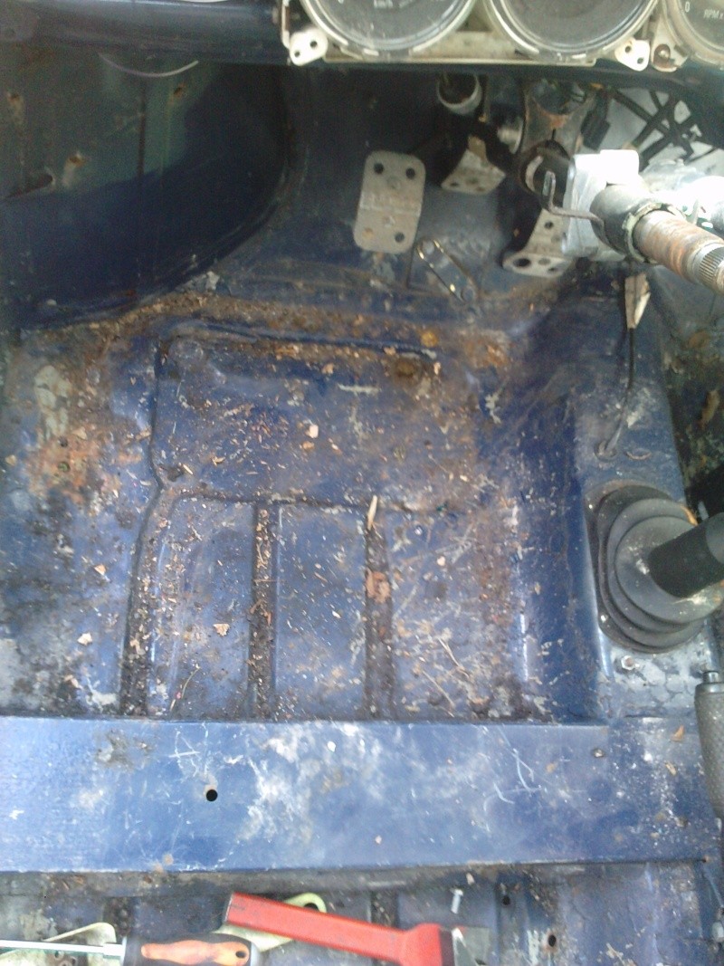

La partie gauche du fond de coffre est morte aussi jusqu'au passage de la durite d'essence qui à été éclaté pour passer les retours de cuve lors de sont rapide montage en injection.

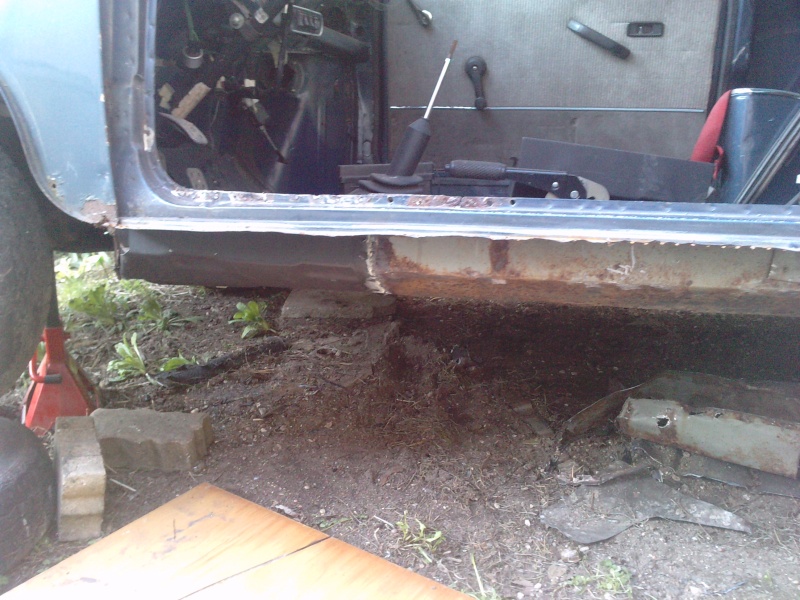

Le planché qui à subie les éternels coups de cric devait dégager aussi ainsi que le bas de caisse.
Le passage de roue est morte du 10 cm, il n'existe pas ce morceau là mais le panneaux complet.
Je viens surtout de faire la connaissance avec l' A-DAP-TA-BLE, je crois que pour certaines pièces ceci est à proscrire, de plus je me suis retrouvé avec un planché avec retour de poutre centrale que j'ai virer, je ne vois pas l'intérêt de ce truc là!
Les cannelures ne sont pas identique au planché d'origine non plus, faut finir ça à coups de marteaux!
Il reste à finir par le dessous.

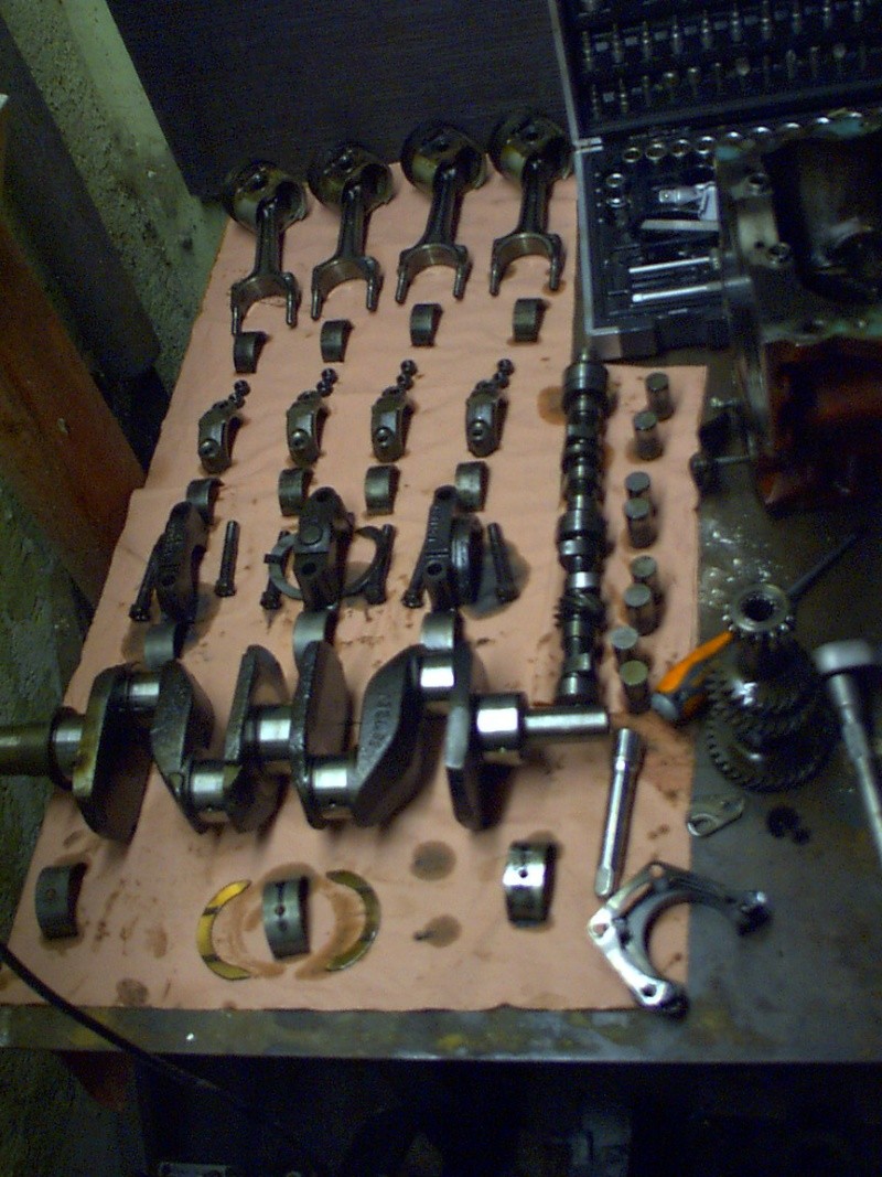

Coté moteur, j'avais entrepris les travaux il y à quelques mois, là j'attends des roro pour le réalésage du bloc.
La recette un 1330, sw5, pont 3.20, culasse metro sport, hi44 ou 38 suivant les essais.

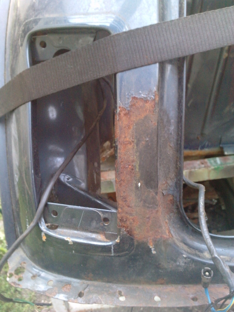

Défonçace des pièces de la jupe arrière, plus ça va plus je me dis que le fond de coffre complet va y passer! (ça attendra l'IMM)
Gauche plus le fond gauche qui sera à changer :
et droit :

Par contre question, des gamins on tenter d'ouvrir la voiture à coup de tourne vis avant de me péter le toit ouvrant, une idée comment rattraper ça?
Je chercherais ce morceau là :

Je viens de voir qu'il n'y à pas de photos de mon moteur.
Là il est actuellement en prépa, réalésage en 1330, surfaçage bloc, surfaçage palier centrale en vus d'un renfort, montage de mes pistons sur les bielles...
