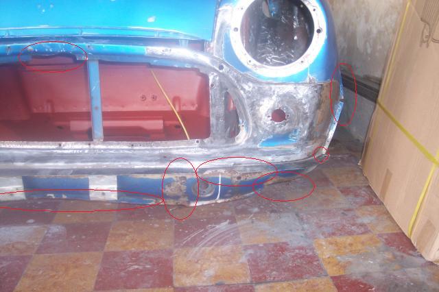

Hello everybody.
Voilà je vous expose mon soucis... et peut être une bête question tongue
Ma mini a reçu un choc à l'avant et j'ai déjà redressé ça un peu. Bien sûr il va falloir mastiquer assez bien.
Ma question: y-a-t'il une technique pour avoir le côté droit identique au gauche?
J'ai pas toujours l'oeil donc est-ce qu'il y a une astuce? Ou c'est uniquement au coup d'oeil?
Cela se passe donc au niveau du clignotant et la jontion avec l'aile est tordue quelque peu Neutral
MessageSujet: Re: Redresser l'avant   8/2/2010, 17:58
Tu ne veux pas changé ta face avant directement? elle à l'air d'avoir une sale gueule dans l'ensemble.
Un masticage ressort entre 2 et 5 ans pour défoncer te peinture et accueillir les bras ouvert la rouille pour ce coller derrière.

A vrai dire je me suis posé la question... Mais je pense que je vais tenté le coup tout de même

A trop redressé la tole , elle fini par s'allongé . C'est pour ça que c'est bonbé. Une solution c'est la rétreinte a chaud ( enfin sutout quand ça fait poc, que la tole et soit trop enfoncé ou trop sortie) . Un travail d'artiste tôlié que je ne métrise pas.
Le mastic c'est pour uniformiser pas pour faire le platrier. une fois poncé son épaisseur doit étre de l'ordre du millimétre et quelques (en théorie). et là normalement aucun soucis si c'est bien préparé.
Si il y en a vraiment trop , les défaut ressortent dessuite une fois que la peinture a bien tiré (des oréoles).

On va voir si on peut rattraper ça, si pas je changerai la face avant...

change ta face avant lol! surtout que la caisse est apparement nue What a Face What a Face

Je serai du même avis pour la face avant... mais à toi de voir Wink
MessageSujet: Re: Redresser l'avant   8/2/2010, 23:18
Mmmmmm changer une face avant contre un débosselage ....
Je me poserai plus la question de savoir si celui qui va la souder va le faire comme il faut.
Moi perso ca me parait quand même un peu exagéré !!!
Après, concernant le mastiquage, si c'est bien fait ya pas de raisons que ca ne tienne pas . Il me semble quand même que toutes les voitures qui passent en carosserie sont mastiquées avec une epaisseur de plus d'1 mm et ca ne rouille pas dans les 5 ans .....
MessageSujet: Re: Redresser l'avant   9/2/2010, 06:56
Ya l'air d'y avoir bcp de boulot qd même pour avoir une face avant nickelle alors quand on a commencé une resto comme la sienne, on doit pas s'éviter le changement de la face avant pour avoir un résultat "parfait'

ça serait mon oncle qui la souderai donc je ne m'en fais pas pour le résultat (cfr ma resto).
Comme le dit Eddy, j'aime le boulot bien fait et j'espère arrivé à une restauration presque parfaite.
Je vais donc en discuter avec mon oncle, de toute façon il y a encore de la soudure à faire. Une de plus ou de moins Laughing.
Limite on tente une restauration de la face avant et on voit ce que ça dit, si ça ne donne pas un résultat concluant on l'a vire Twisted Evil
Il faut savoir que la mini partira ensuite chez un carrossier pro. C'est lui qui me la passera en apret donc il saura rattraper les défauts qu'on aura laisser.

Bon à voir de loin et les défauts que l'on peut voir sur cette demis face je trouve qu'il y à pas mal de truc à revoir pour faire un essaie.

salut moi je dit tu fais comme tu le sent soi tu fais des rustine pour les trous soi tu chenge la face av c pas compliquer moi je l'ai faite en 1/2 journée

c'est sur que visiblement ca se fait bien, mais moi je ne suis pas fan des faces avant changées sur lesquelles on ne voit plus la raignure sous les phares . c'est pour ca que je disais qu'il fallait savoir la souder comme il faut. J'en avait discuté avec Mos qui m'avait dit que ca se soudait par l'arrière ....
Après j'ai vu des carrossiers faire du super beau boulot avec des tas .... mais là c'est un autre niveau Very Happy

je ne lais pas souder par l'ar car je n'avais pas envi de me faire chier et je voulais faire le lissage question de gout

Oui je comprends Raymond, tu m'avais d'ailleurs expliqué comment tu as fait.
Effectivement, tout ceci est une histoire de gout. Donc pense y bien mini4ever86 avant de te décider Very Happy

Merci de me mettre le doute les gars... Very Happy
Ceci dit la photo n'est pas la plus récente et quelques bosses ont déjà été redressée. J'en referai une autre pour avoir d'autres avis.
Ce qui m'inquiète le plus c'est l'aile qui gondole (sur la photo tout à droite).
Vous avez une idée de prix pour une face avant?
Il est vrai que maintenant je suis chaud pour la changer mais il faut que j'en parle avec le principal intéressé.
