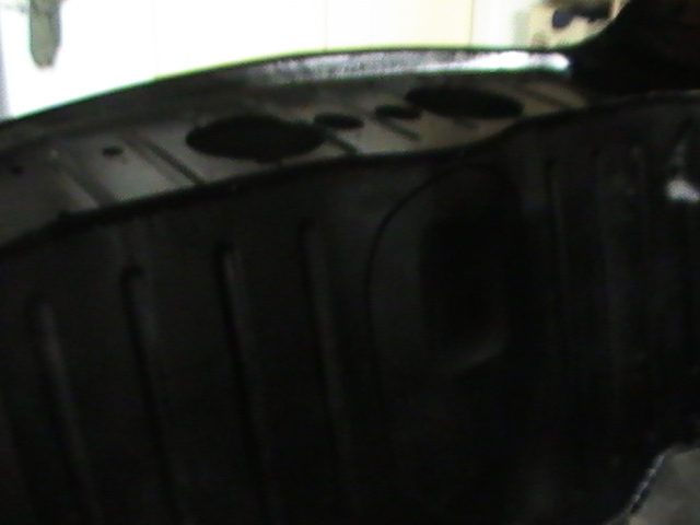

bon depuis lundi soir j'ai attaqué le remontage,heureusement que mon pere est en vacances et qu'il m'en fait la journée sinon sa serait long (c'est beau d'etre fonctionnaire quand meme!! lol! )
desoler pour la qualitée des tofs je n'avait que le camescope sous la main:
ma titine - Page 3 Pic_0010
