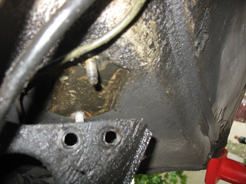

le silents-bloc HS
on dévisse (mélangez pas les écrous du berceau et de la caisse ce ne sont pas le même filetage)

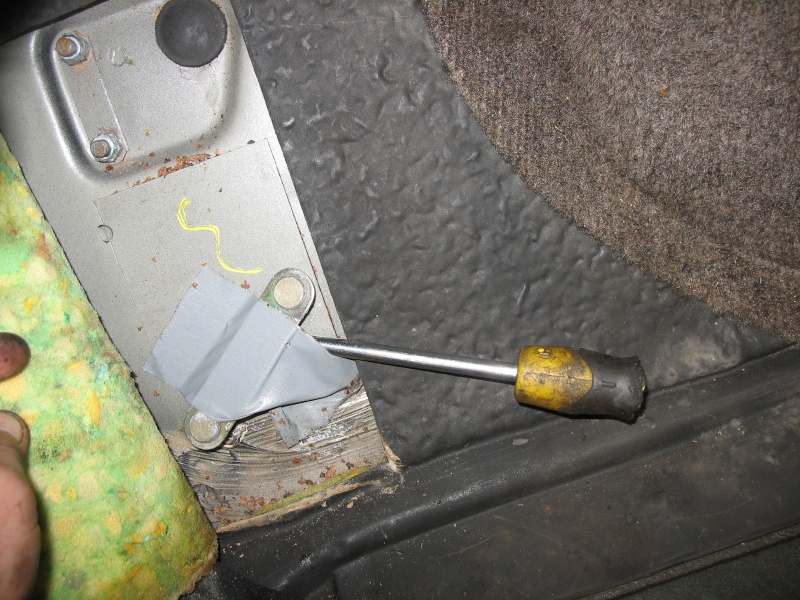

sous la moquette on trouve cette patte, une fois tout dévissé on la retire sans l'abimer
si besoin, faire levier entre la caisse et le berceau pour libérer les boulons "attention aux durites"

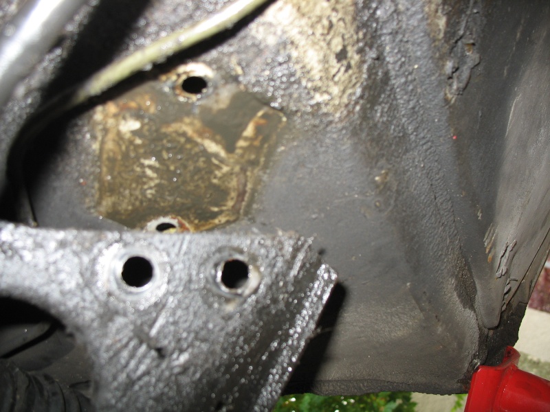

voici une fois retiré
le vieu à gauche et le nouveau à droite

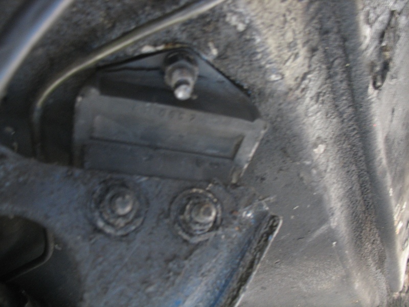

on replace la patte (celle qu'on a retiré plus haut)
une fois le silent-bloc en place un revisse mais sans serrer pour qu'il puisse bouger et mettre les 2 autres écrous, faire levier si besoin pour aligner les trous
voila c'est fini, on fait la même chose pour le 2éme coté

Il est possible d'ajouter que la patte que l'on retrouve à l'intérieur dans l'habitacle n'est pas forcément la. Deux bonnes vis avec des rondelles épaisses peuvent très bien faire l'affaire !

je préférerais que tu en face un nouveau, ces pas que j'ai pas envie que tu pourrisse mon poste mai la c'étais juste pour ces SB la et pour aussi na pas trop embrouiller les novice avec différent sujet dans un même poste.
mais sinon c cool de proposer puis j'aimerais bien voir comment tu fais pour les supérieur quand il y a encore le moteur.
j'ai un kit rigide a monté pour viré les psedo "poly" qui son pas supère car le berceau douge autant qu'avec ceux d'origine scratch
sinon Flavien il y a bien évidamant plein de solution et de système D surtout quand le filetage est mor ce qui dois être asser rare car avec la graisse qu'il y a sa rouille pas beaucoup.
et une autre précision que tu a peu étre oublier, il y a méme des bersseau qui en on pas car il se fixe directement sur la caisse au niveau du plancher
