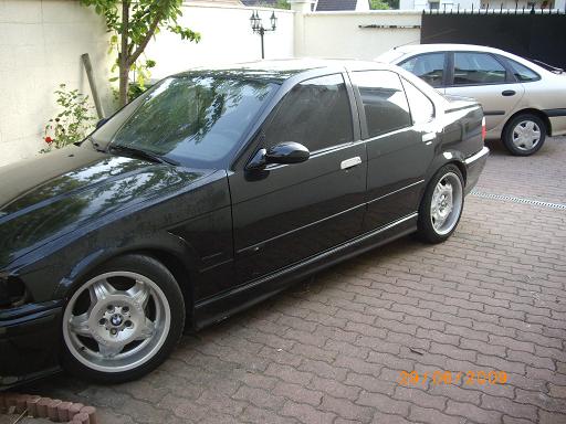

perso j'aime bien le style rehaussé de l'arriere et bas de l'avant sa me fait pensé a ma bmw,sa lui donne un look agressive
