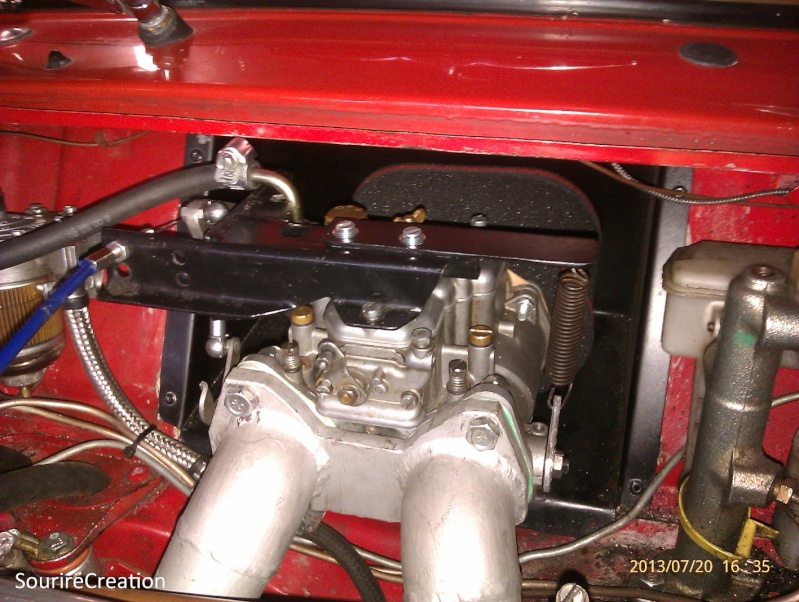

MessageSujet: Re: Sourire's mini: Oasis   20/7/2013, 15:06
Modification de la tringlerie du weber car le ressort de rappel était vraiment trop dur. Donc fabrication de deux pièces pour la commande de retour. Perçage en 3 endroits pour maintenir la partie haute, la partie basse est retenue par l'écrou d'axe.
Le tout permet de tendre un ressort raccourci de carburateur HS2.
Le gros ressort du kit Sytec est enlevé.
MessageSujet: Re: Sourire's mini: Oasis   21/7/2013, 07:19
Bon il faut revoir la commande, cela mets en torsion l'axe de papillon
