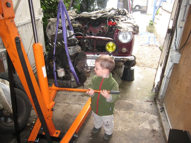

mon apprenti... il est plus petit pour aller sous la voiture tongue
là il recule la chèvre pendant que je surveille si çà passe...
et hop... n'a pu moteur...

alors là, la chèvre est en butée sur le garage... et forcément, çà passe pas tongue

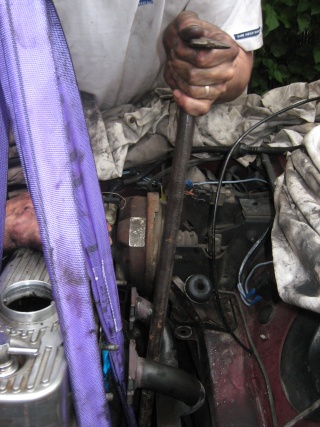

et là, je viens de me rendre compte qu'il y a une vitesse et que la commande de boite n'est pas encore remise... peut pas la pousser...

La commande de boite, quelle m... ce truc, je me suis fait avoir à chaque fois, au final tu finis sous la voiture à tirer la commande un peu dans tous les sens pour pouvoir remettre les goupilles, quelle joie.
Pour ma troisième sortie, j'ai viré qu'une seul goupille, l'autre est restée dedans, on verra bien si çà change quelque chose lol!
En tout cas bigup si çà fonctionne et vive le MG encore une fois, doigt d'allumeur à 2H en ayant enclencher la 4ème pour arriver à ce point, puis branchement 1342 et c'est nickel Very Happy

pour la commande, je laisse la bague en place sur le bloc... et j'ai retiré la vitesse avec un chasse goupille...
pour l'allumage, bah... en fait, 180° dans les dents... donc faut calculer pour faire tourner la tête sans l'allumeur parce que sinon il bute contre la sonde d'huile... arf...
