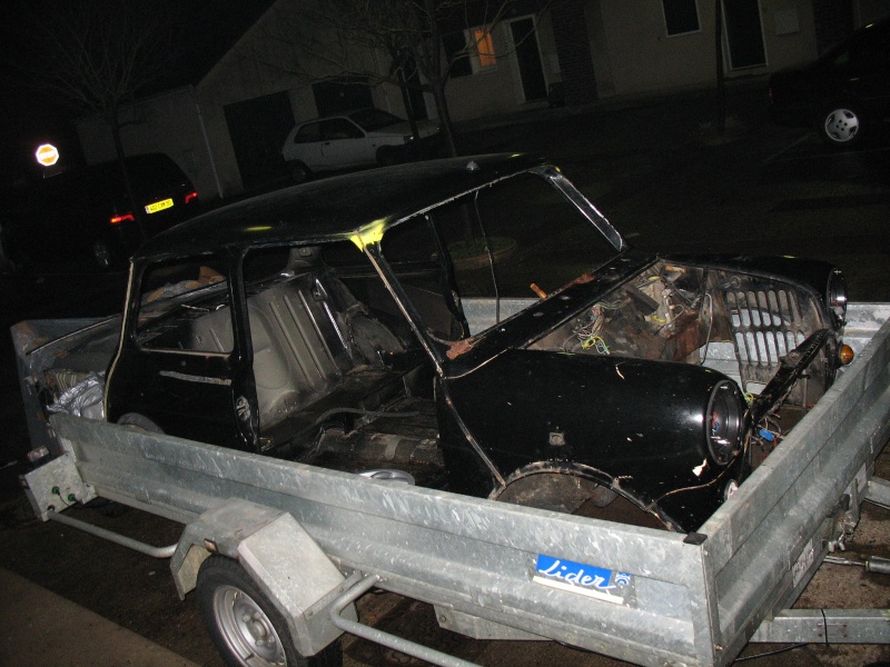

j'ai décider de faire la présentation de la mini a Aurélien (même ci certain d'entre vous la connaisse déjà)
sur ce Parking je vais maitre des photo des modification et surtout réparation en attendant la restauration.
voici pourquoi je ne suis pas venus a Foch le 12 décembre
je suis partie cherche une caisse de mini a Nantes qui aller partir a la caisse
PS : les modo. pouviez vous maitre minimaxorel en rose parce que pendent que je suis aller la cherché il a u la flemme de venir a Foch soi disent qu'il étai tard

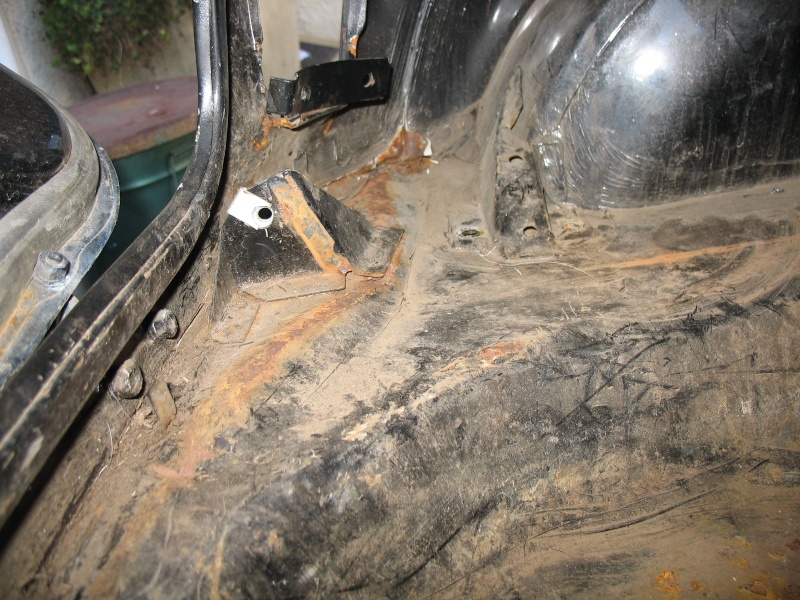

atention on commence par sortire l'artillerie lourde le "doumdoum" (un tire fort) sur la vidéo
la pince qui vas avec
aven le redréssage
après le redréssage
il reste plus qua finir au tas américain et au marteau l'AR est revenu quasiment entièrement ces a dire 2cm affraid
PS : on dirai pas comme sa mais c supère phtisique se truc

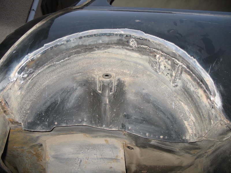

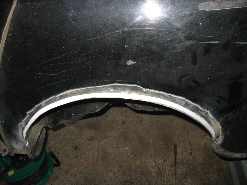

MessageSujet: Re: mini works   25/1/2009, 20:24
il y a 2 semaine on a fais sa :
découpe des ailles et passage de roue AR (+ ou - 4cm)
découpe de la tôle pour boucher le trou
soudure de l'aille AR
jointage de l'aille AR (pas la pêne de souder tous du long)
meulage des soudure du passage de roue
jointage du passage de roue
MessageSujet: Re: mini works   25/1/2009, 22:07
beau boulot bigup bigup
