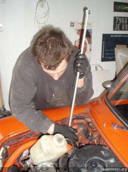

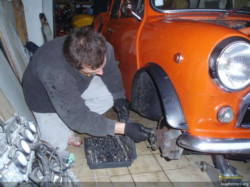

un petit peu de photos pour illustrer tout le gros travail de mister Vince ....
la petite inno...est parti... - Page 3 Pc140016
Et un capot.........c est un bon début...
la petite inno...est parti... - Page 3 Pc140017
ça y est voila qui demonte tout celui la.........
la petite inno...est parti... - Page 3 Pc140018
c est quoi patron??? une ponction lombaire???
lol! scratch
ça sent la fin...mais non il a toujours le sourire même quand il se tape sur les doigts avec sa massette....et en plus 3 fois... je sors
la petite inno...est parti... - Page 3 Pc140022
Heu on est pas trop haut scratch .........non ça va se tasser... lol!
la petite inno...est parti... - Page 3 Pc140023
Bon apres les conseils de notre mettre Capello de la mini (hiin Olive)
la petite inno...est parti... - Page 3 Pc150026
C est mieux non???
Allez prochaine étape l arriere, les silents bloc berceau....
et apres ...........on verra...
