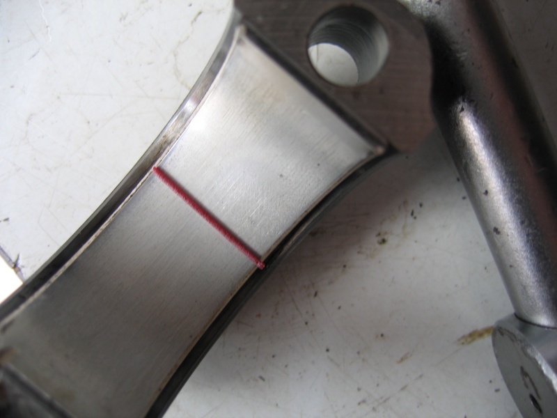

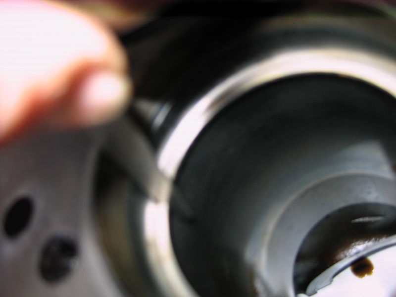

| Sujet: Re: flame red 2/11/2008, 19:28 | |
| les news de l'aprés midi coussinets de vilo hs un seul es marqué il y avais un morceau de metal en dessou et la segmentation hs aussi en voulant controlé le jeu a la coupe j'ai eu une grosse surpise en sortant le premier piston le segment de compression est cassé les coussinet de bielles eux sont correct "niveau jeu" mais je pense que je vais les changer demain pour aller au taf je prend le palier central pour le surfacé pour pouvoir mettre un renfor de palier un autre truc bizard 3 pistons sont monté d'un sens le A des pistons coté du A du bloc et le dernier de l'autre sens je ne sais pas si c'est normal??? pour les segments je ne sais pas les qu'elles il me faut il ya deux ref mais elles ne correspondent pas avec mes pistons 1d19 2162 moteur de BO 12A2BG04 ?????? A+++seb | |
