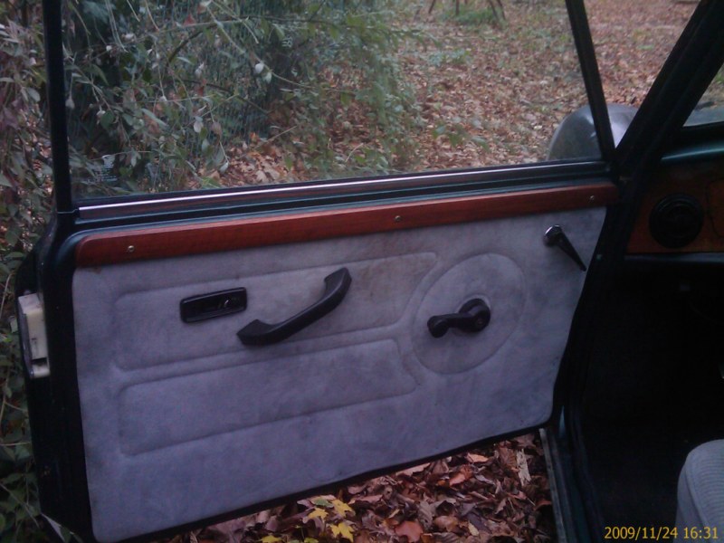

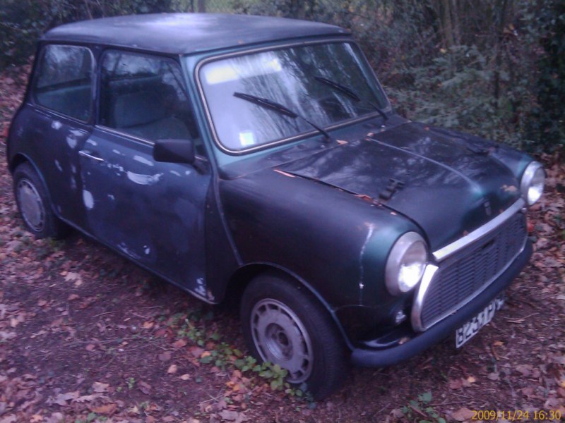

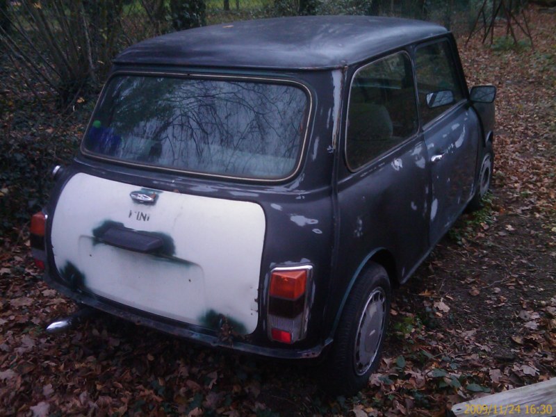

bon, comme je ne vous l'ai encore jamais présenté, et que j'en ai marre de chercher aufin-fond du forom mes vieux topic de présentation, voici ma derniere acheté cet été :
a la base, j'ai trouvé une annonce ou le gars donnait un moteur de 850 cc de mini.
donc comme celle de ma femme n'a pas de moteur, enfin, pas de moteur non dépouillé, pret a posé, je me dit qu'il faut pas laisser passer.
j'envoie un mail, rien.
le landemain, pareil, un mail, toujours pas de réponse.
le dimanche, je décide d'appeler.
j'attend quand meme 10h du mat', j'ai le gars au tel, "ok, passez lundi ou mardi "
moi, "je préfère aujourd'hui, en plus vous etes sur qu'il part, comme ça (!...)"
rdv à 11h vers Paris.
là, le moteur est dans un box, derriere unevoiture.
il ouvre le box, c'est une mini.
on discute, il dit qu'elle est a vendre, on discute du prix mais qui reste ferme...
donc malgré tout voilà ce que j'ai eu pour 200€ :
le moteur de 850 cc :
bon, oui, je sais il est jaune, je le sais, vous le savez, mais pas lui; en plus c'est cadeau !!
et mon billet de 200 :
sinon, pour ceux qui ont suivi l'histoire demon gros con de voisin, voici son arbre que je lui ai préparé amoureusement :
les champignons quipoussent pourlui dans mon jardin (c'est un signe, quand meme !!!!)
bon, pour en revenir a la mini, elle est plutot saine, 3 ans au garage sans jamais sortir,il y a un autre 1000 dedans, 5 jantes de mayfair 12p, freins tambours, le moteur sur la palette est un echange standartrover,d'après les numéros, et enplus il m'a donné 2 portes, 2 pare brises, toutes les vitres en rab, 3 roues en 10' et 1 en 12'.
voilà, je crois que c'est un peu cher, mais bon, quand on aime, ... lol! lol!
