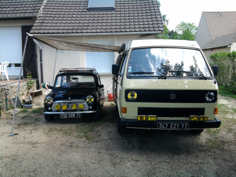

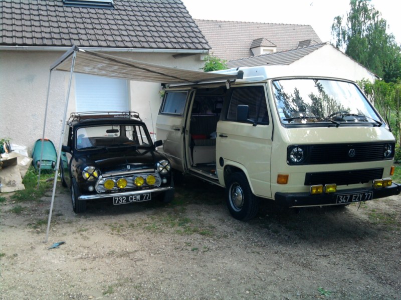

comme il faisait a peine cagnard aujourd'hui, j'ai aménagé un stand bricolage :
ceci fait, une petite bière.

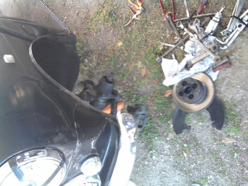

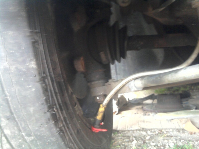

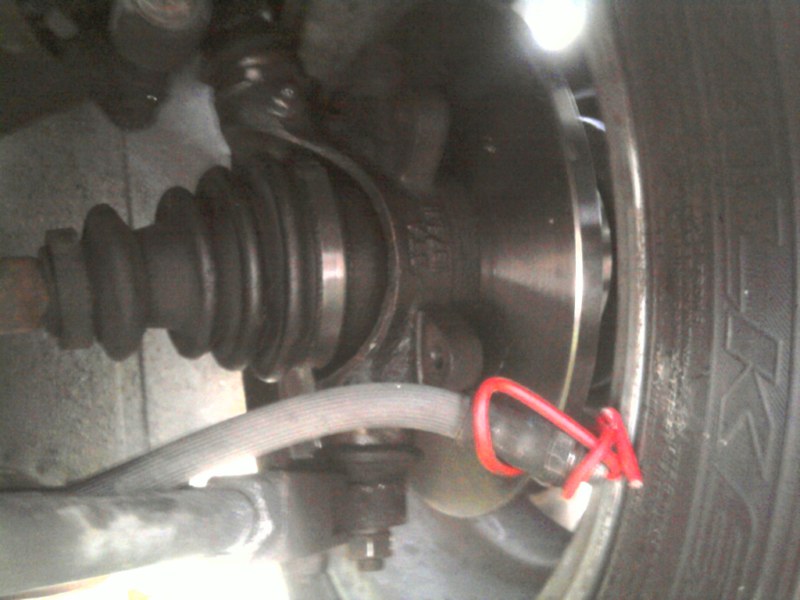

bon, après , bla bla bla, je démonte le train avant pour changer a nouveau les roulements et aussi les plaquettes et les disques.
depuis 1 ou 2 semaines, ça vibrait bien au freinage.

donc, comme une bricole sur une mini ne se passe JAMAIS sans une merde, au moment de remonter mes plaquettes neuves, piston super crado-rouillé qui ne rentrent pas a fond.
de toute façon, rentrer ça dadans, ça m'aurais niquer les joints.
donc demain, réfection des étriers, et passage chez BCC pour 2 kits joints et 4 pistons inox neuf... 60 € ... Evil or Very Mad

Et la je vien de me fabriquer une clef a clef de pare brise, et j'ai tout démonté mes étriers de freins, nettoyé, brossé, prêt a etre remonter avec joints et pistons neufs.
