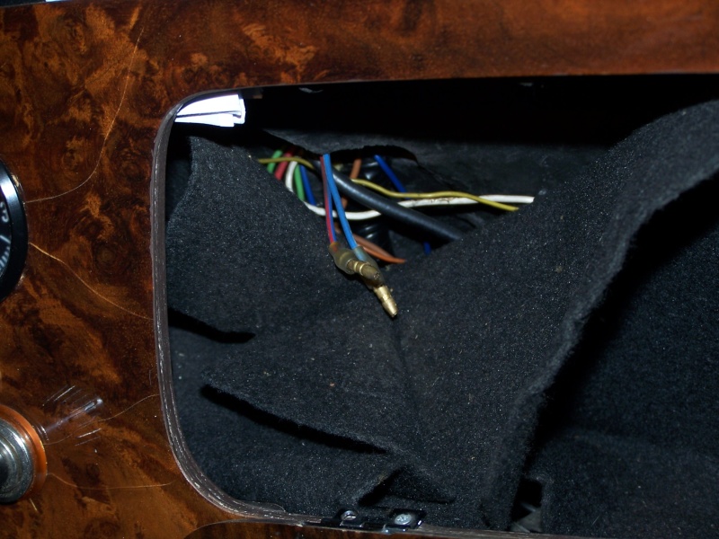

alors, je suis allé jeter un oeil en détail :du boitier de l'antenne il sort le fil d'antenne et deux fils: un bleu et rouge, et un bleu et blanc
antenne sur l'aile Photo_10
des deux fils arrivent dans l'habitacle et s'arrètent derrière le tableau de bord
antenne sur l'aile Photo_11
en ce qui concerne mon autoradio, j'ai effectivement un fil bleu qui peut etre branché soit vers un ampli, soit vers une antenne électrique
antenne sur l'aile Photo_12
antenne sur l'aile Photo_13
et là je me pose évidemment une question existentiel : "je branche lequel des deux fils sur le bleu de mon autoradio ??? " et une autre :" pourquoi ya deux fils??"
je suppose que l'un des deux doit alimenter l'antenne via l'autoradio (et donc par le fil tout bleu) et que l'autre doit etre branché sur une masse...

MessageSujet: Re: antenne sur l'aile   antenne sur l'aile Icon_minitime13/3/2008, 21:12
en fait sur la petite etiquette qui se trouve avec le fil bleu (voir photo) il y a marqué que ce fil peut etre branché vers un ampli ou vers une antenne electrique... au choix...
et puis pas d'autres fils disponibles pour brancher autre chose. c'est un ancien poste pioneer à cassette... donc je pense que c'est deja bien que ce fil existe.
ce que je vais faire, c'est tester les deux fils de l'antenne electrique pour repérer le + ( et savoir si le moteur fonctionne encore) et je testerai un branchement sur le poste en mettant le deuxième fil a la masse. au pire je crame un fusible derrière le poste et au pire du pire je crame le poste mais ce ne sera pas une grande perte . clown
