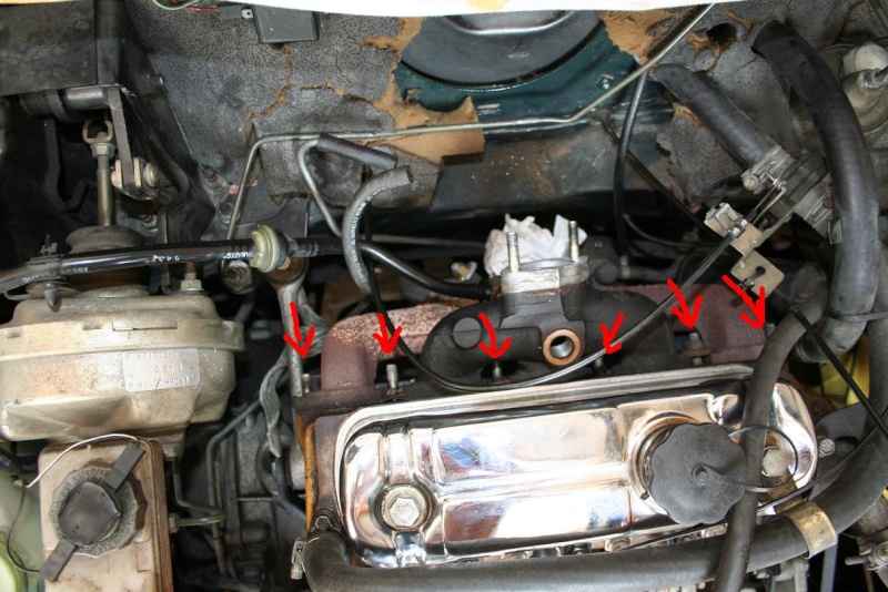

on passe à la pipe d'admission
devissez ça (je suis dsl je sais pas comment ça s'appelle lol! )
[REP] montage d'un stage 1 par Mister Ju Vis_as10
retirez les 6 ecrous de 13 qui tiennent, le collecteur et la pipe
[REP] montage d'un stage 1 par Mister Ju Vis_co10
vous vous retrouvez avec ça

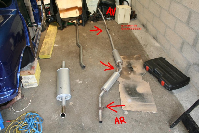

on retire la ligne, il faut retirez les ecrous de 13, il y a 3 points
[REP] montage d'un stage 1 par Mister Ju Fixati10
une fois la ligne retiré, grattez un peu l'ancien joint de collecteur, mettez le nouveau, faites passé le collecteur, puis la pipe d'admission

j'ai découpé les 2 extrémité de la ligne car elles étaient coudées
[REP] montage d'un stage 1 par Mister Ju Img_4125
[REP] montage d'un stage 1 par Mister Ju Img_4126
veillez à ne pas trop couper, positionnez vôtre pot et la ligne et coupez ce qu'il y a en trop (c'est pour ça qu'il faut mieu être 2 lol)
une fois que tout est bien coupé, fixer vôtre Y (3 écrous de 13) et le tube intermédiaire (prenez quelque chose pour le soulager, moi j'avais un vieu polochon lol)
pour tenir la liaison du tube et du pot, j'ai du fabriquer une petite patte de fixation, boulonner au silent bloc
[REP] montage d'un stage 1 par Mister Ju Img_4128
une fois que le pot est bien positionné, prenez le crayon et faites deux marques sur le berceau, prenez vôtre perçeuse, percez dabord avec un petit diamètre puis augmenter au fur et à mesure jusqu'au diamètre 8, faites passé les 2 silentblocs fournits dans le kit de montage d'un RC40 mettez les écrous de 13 et voilà
[REP] montage d'un stage 1 par Mister Ju Img_4129
[REP] montage d'un stage 1 par Mister Ju Img_4130
