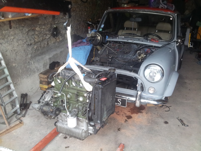

Après de long moment d'absence (forum, rassos..) je repost quelques avancement sur ma Chouppette
Alors déjà J'ai viré le toit ouvrant, donc j'ai trouvé un toit donneur avec juste peu de retouches en carrosserie.
J'ai malheureusement plus de photos (suite à une erreur de manip lol)
Voilà les 2 3 que j'ai pu retrouvé.
Le toit donneur, avant sa couche de protec
Mon pote qui me montre comment pointer les soudures
J'an ai aussi profiter pour ressortir le moteur afin de tout contrôler et d'apporter quelques changements.
Contrôle boîte avec changement synchro de 2 (sautait je sais pas pourquoi..), billes ressorts, pont 3,76 d'inno 1001
Verif état coussinets, cylindres..
Passage avec une distrib réglable KENT
Le moteur est de nouveau dans le compartiment, il faut juste que j'achète encore 2 3 babioles et que je termine à remettre le collecteur (mais je veux lui souder un support pour lambda avant).
Ensuite j'installe mes bras inférieurs réglables, et le kit ar pincement carrossage.
Un réglage et une géométrie et hop en voiture Simone prête à retourner à Magny-Cours lol!
J'apporterai quelques modifs à l'intérieur plus tard.
Je vais vendre mon intérieur cuir de la 35ème anniv et repasser sur des baquets plus enveloppants, supprimer du poids par ci par là et installer un nouveau ciel de toit et pare-brise
La suite bientôt Smile
