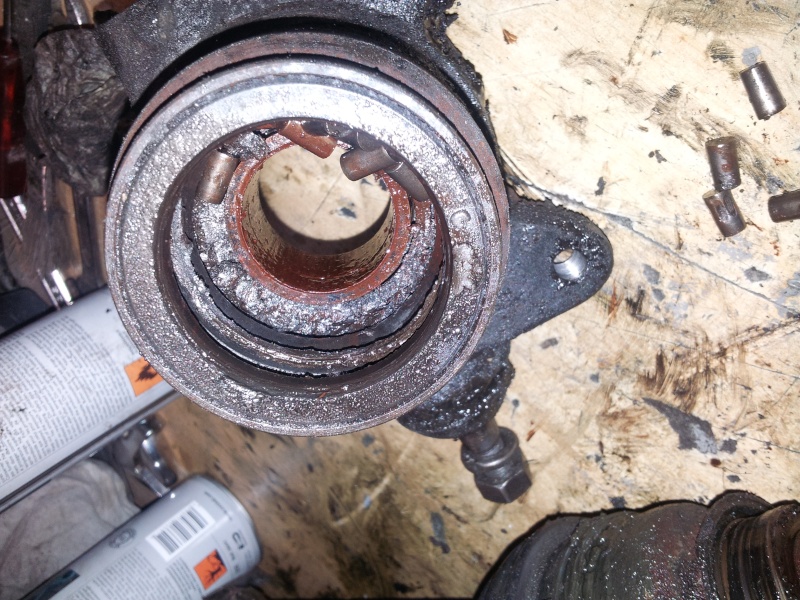

Après avoir failli mourrir sur la A86 suite à un gros écart gauche droite de la mini qui a voulue que je fasse un calin à un semi remorque. Je l'ai remise dans le fond du garage car j'avais d'autres impératifs.
J'ai pensé à un roulement que je venais de changer car le son se localisai côté gauche. verdict il est propre... El Coyotte m'oriente sur le diff qui aurait lâcher (merde j'y pensais et je voulais pas démonter tout de suite..)
Beh en faite c'est bien un roulement mais côté droit... enfin voyez plutôt
Donc comme de toute façon j'avais passé une tiote commande afin de refaire mes roulements et têtes de cardans, je vais avoir de quoi m'occuper pendant l'hiver.
