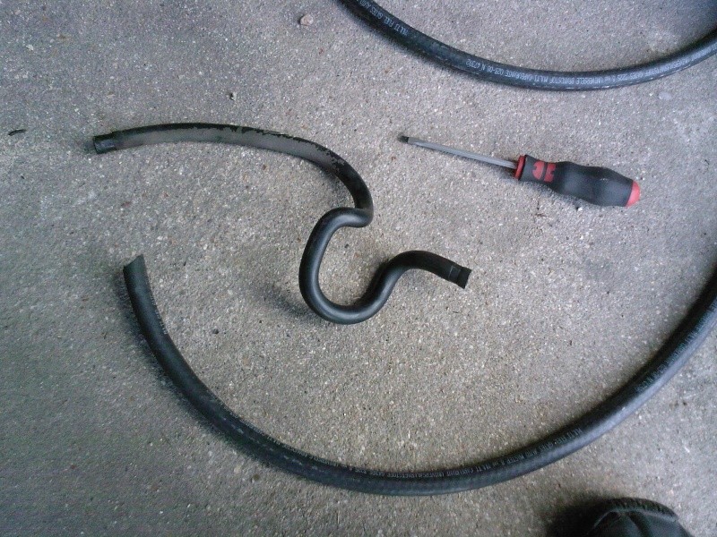

donc vus que je garde mon zoli tdb, j'ai installé le reservoir d'inno
déjà virer la durite d'essence trop courte, et un pti aller retour chez AD pour acheter de la durite renforcé diam 6/8 (merci Mike pour l'info, en plus j'ai retrouver un vieu pote à mes oncles donc j'ai droit à 35% de remise labas lol! )
ouai car sur les inno, les durites sont en 8 aller savoir pourquoi....
j'ai decoupé une partie de l'attache du reservoir, sinon ça passe pas.
Les reservoirs inno, ont une goulotte plus petite, donc il faut bien les pousser au max, et normalement d'après les photos d'inno que j'ai vus, les reservoirs sont fixer autrement
enfin bref, un coup sur la geule et voilà l'attache après
vus que le reservoir est jarté, j'en ai profité pour faire une tite retouche de peinture au nivreau de la goulotte, et niveau roue de secour car il y avait un ti peu de rouille superficielle
revoilà le coffre tout propre, avec la nouvelle durite passée, et .....le fameux fils de temoin de reserve Very Happy (blanc et noir d'origine)
et voilà le reservoir est fixé !!
la durite est raccorder, les branchements aussi, donc je m'occupe de l'intérieur
je démonte tout pour faire passer le fils témoin de réserve, et j'en profite pour bien aspirer, car yavait encore pleins de sable partout lol! lol!
