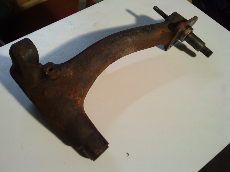

Hello tout le monde,
Des petites news de mon berceau.
J'avance pas vite mais bon ça avance quand même.
Donc ce week end j'ai passé le berceau et les bras de supension au karcher, et bien c'est efficace, ça décrasse et ça dégraisse bien.
J'ai pas de photos du berceau car pour l'instant je suis sur les bras pour l'usinage, donc les bras ont été nettoyés et peint comme ça l'usineur ne pourra pas dire qu'il va salir sa machine avec mes pièces (oui, oui, c'est ce qu'il m'a dit), donc cette semaine je dépose les deux bras chez l'usineur pour qu'il refasse des bagues neuves toutes belles et sans jeu.
Voilà les photos des bras après karcher et après peinture :
(photos prise avec le téléphone donc un peu de flou)
Donc rouille de surface décapée à la perceuse et peinture hamerite gris martelé très épaisse.
Voilà pour les news.

Merci pour les commentaires les gens, cette peinture elle est top, tu as l'impression qu'il y a une couche de plastique tellement elle est épaisse.
Question con Flavien, ça t'avais couté combien l'usinage sur tes bras de suspensions ? (si c'est indiscret envoie un mp)

L'alésage des bagues ça vaut la pièce au gars qui le fait , il suffit que tu donnes les bras avec les bagues montées .
Cool
MessageSujet: Re: Sprite's Foogooo   10/11/2009, 16:57
Le souci c'est que d'après l'usineur il faut faire sauter les bagues d'origine et refaire des bagues identiques et les insérer en place.
Donc je lui fourni les bras et les axes et il se démerde mais il me prends 2h30 de taff donc 150 euros environ pour me faire les deux bras.
Perso je pensais qu'il fallait usiner le bras pour insérer à la presse les bagues en bronze fourni dans le kit, mais d'après l'usineur c'est pas ça.
Olivier ta version m'intéresse est-ce que tu peux m'expliquer plus en détails car je suis novice dans le domaine ?
Merci d'avance.
MessageSujet: Re: Sprite's Foogooo   10/11/2009, 17:04
De ce que j'ai pu voir , tu vires l'ancienne bague , un bon nettoyage , pose des nouvelles bagues qui normalement rentrent au maillet bien droit , et ensuite un coup d'alésoir de 20.5 et zou .
Je pose la question au rectifieur Jeudi et je te dis quoi .
