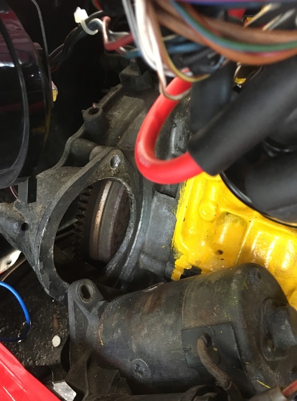

Quelques petites nouvelles de la mini avec le changement de l'embrayage + joint spi du villebrequin.
Pour l'embrayage, j'ai eu la chance d'en trouver un de marque AP sur LBC qui avait très peu roulait < 5000km, avec une butée neuve pour 50€ :
J'ai également investi dans un arrache embrayage et l'outil pour mettre en place le joint spi, donc si un membre a un besoin d'un prêt un de ces jours demandez moi.
Ayant opté pour le remplacement sans sortir le moteur, j'ai posé la mini sur chandelle, dévissé le support moteur sous l'embrayage et détacher le collier de maintien du collecteur au niveau de la boite.
J'ai ensuite soulevé le moteur avec le cric, au max que je pouvais sans avoir à démonter le radiateur (donc il venait juste au contact de l'aile intérieure).
Dans cette configuration le plus long aura été le démontage du carter d'embrayage, notamment les 2 vis situées au niveau du berceau. Au bout d'une heure passée sur la dernière, j'ai été obligé de percer le berceau pour y faire passer une petite rallonge pour ma clé à cliquet.
Pour le reste avec le bon outil, aucune difficulté, l'embrayage et venu tout seul.
Quelques photos du démontage :
Pas une trace d'huile, donc le joint spi est encore bon, mais comme c'était démonté je l'ai quand même remplacé par un renforcé (avec l'outil la mise en place ce fait en 5 min).
Pour désolidariser le plateau de compression du volant moteur, la clé à choc m'a été indispensable car les boulons été pas mal oxydés.
Maintenant je comprends pourquoi cela patinait, c'est les rivets du disque qui faisaient contact sur le plateau de pression.
Quelques photos du remontage (j'en ai pas pour toutes les étapes comme j'ai fait ça seul je ne pouvait tout faire en même temps) :
Vous remarquerez peu être que j'ai oublié une pièce sur ce premier remontage ?
Et oui il manque le moyeu qui se monte sur le plateau de compression dans lequel passe le villebrequin.
Pour faciliter la repose j'ai acheté un support moteur avec écrous sertis, sinon je n'aurais jamais réussi la remise en place du moteur seul.
Apres remontage de tout cela, je peux dire que je reconnait plus ma mini, avec laquelle j'avais au final toujours roulé avec un embrayage mort.
Ca accélère bien mieux, plus besoin de changer de rapport en montée et surtout je prend 140 au compteur sans soucis sur le plat.

Finalement j'ai trouvé d'où provenait mon bruit, après avoir de nouveau inspecté le train avant droit, et il s'agissait de la fixation inférieure de l'amortisseur sur le bras de suspension qui s'était desserrée (pourtant l'écrou frein était neuf lors du remontage en début d'année), bref beaucoup de temps passé et de pièces remplacées pour un truc très simple. Du coup j'ai vérifié le coté gauche et mis du vernis de blocage sur les fixations des amortisseurs pour être tranquille.
J'en ai profité aussi pour voir si les rotules de pivots avaient du jeu, et rien à signaler.
Après un test routier, tout va bien et on a plus l'impression qu'on va perdre un morceau de la mini à chaque irrégularité de la route  bigup
