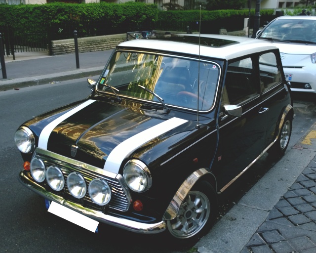

Voilà la titine dans son environnement naturel :
Je ne pense pas changer les pare-chocs bien cabossés. Si elle dort en garage, la journée elle est garée dans la rue, et avec cette mode de tocard qui fait que tout le monde veut s'acheter la plus grosse voiture possible, les SUV sont partout. Et le SUV est un connard qui enfonce les autres voitures malgré tous les systèmes de radar, caméra et bip dont il dispose. Et donc si je commence à changer les pare-chocs au moindre renfoncement, je vais me ruiner.

Salut à tous,
J'ai suivi vos conseils et je pense avoir plutôt bien travaillé.
J'ai complètement purgé le circuit en mettant le tuyau d'arrosage à la place de la cloche de calorstat (chauffage intérieur ouvert). Après une vingtaine de litres, l'eau en sortait aussi claire qu'à l'entrée.
- Changement de la pompe à eau
- Joint Swiftune (après avoir bien nettoyé au niveau du joint pour que la culasse soit plane)
- Changement de la durite de by-pass + colliers
- Nettoyage (rouille + ponçage) de la poulie de pompe à eau
- Changement de la courroie d'alternateur
- Nettoyage du ventilateur et sa visserie
- Changement de la visserie de calorstat (par du 12 pans en inox, monté à la graisse cuivrée)
- Nettoyage et ponçage exterieur de la cloche de calorstat
- Nettoyage et ponçage extérieur de l'entretoise de calorstat
- Changement des joints de calorstat
- Nettoyage du radiateur au vinaigre puis à l'eau
- Traitement de la rouille + apprêt + peinture moteur noire sur le carter de radiateur
- Apprêt + peinture moteur noire sur l'entourage frontal du radiateur (je ne l'ai pas fait derrière ni sur le dessous, ça ne se voit pas et c'était en plutôt bon état)
- Changement des silent blocs du radiateur par des joints en polyuréthane
- Changement de toute la visserie du radiateur + carter
- Nouvelle patte en inox
- Changement de la durite radiateur-calorstat et durite inférieure + colliers neufs
- Nouveau bouchon de radiateur
- Nouvelle sonde de déclenchement de ventilateur
J'ai profité du capot déposé pour changer quelques autres trucs :
- Une nouvelle bobine (bobine sèche : Valéo Compétition, il paraît que c'est une référence en terme de fiabilité)
- Patte en inox pour la bobine (et nouvelle visserie)
- Nouveau faisceau d'allumage
- (les bougies ont à peine quelques semaines)
- Nouveau bouchon de maître cylindre de frein (double circuit, celui qui a la jauge électrique)
- Autre nouveau bouchon de maître cylindre (simple circuit, derrière le radia, l'ancien était fendu)
- Nouvelle jauge à huile
- Nouveau kit d'essuies glace (balais ; bras ; supports et joints ; gicleurs ; bouchons) chromé
- Nouvel entourage de calandre (le kit : supérieur-gauche-droite + joints et visserie)
- Nouveau pare-choc avant
- Grilles de phares (c'est pour mon côté kéké)
- Nouvel éclairage de plaque (chromé)
- J'ai pu brancher mon compte-tour.
_________________________________________________
Tout semble fonctionner sauf une fuite :
Je n'ai pas sorti la clé dynamométrique et ai serré les goujons de la cloche de calorstat au jugé. Erreur : ça pisse un peu au niveau des joints……exactement comme on m'en avait mis en garde sur le forum.
Je suis bon pour un nouvel aller-retour chez Datch.
Je mettrai des photos un de ces quatre.
Merci pour votre soutien et vos conseils qui m'ont aidé à avoir le courage de faire tout cela. Il y'a 4 mois, je n'avais jamais ouvert un capot de ma vie, heureusement que j'ai pu trouver des conseils sur le forum.
L'auto semble très bien fonctionner. Elle chauffe enfin et se stabilise sur la bande blanche du mano de température de mon bloc compteur d'origine : ça m'a l'air tout bon !
J'ai "tiré" un peu dedans une fois bien chaude. A partir de 3000trs/min ça fait déj) du bruit ! Je crois que je n'ai pas réussi à dépasser 4000trs/min, j'ai l'impression que je vais décoller ! Elle pousse super bien ! Quel bonheur afro Shocked Very Happy Laughing ! (Je ne l'ai fait que deux fois et que jusqu'à 50/55km/h, je vais d'abord résoudre cette histoire de fuite au niveau des joints de calorstat).
Une Mini comme "daily-driver", et avec des bandes blanches pour aller plus vite !
