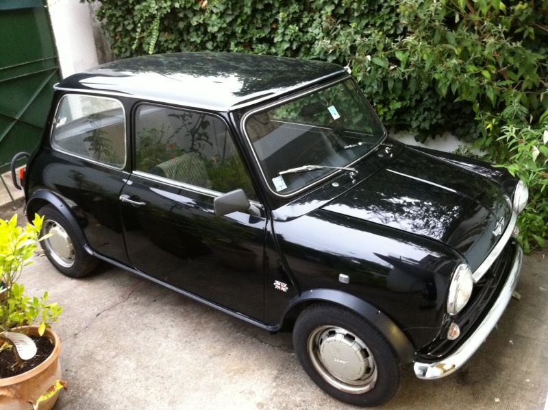

Bonjour,
Une petite présentation de ma 1000 "E" de 1987 : une bonne Mini dans son jus avec peu de kilomètres, peu de propriétaires dans son histoire semble-t-il. Je l'ai récupérée il y a 4 ans avec un peu de travaux à faire mais pas des gros, seulement les pièces d'usures du train avant et du train arrière.
A son arrivée chez moi :
Si y a eu un peu de tôlerie (une malle arrière à cause des affreux "super parechocs" qui ne protègent rien et une portière à cause d'un peu de corrosion )
Quelques travaux :
Première "sortie" de la Mini aux Borans Addicts en 2011 :
Une fois terminée avec ses pneus neufs:
Voilà pour le moment !
