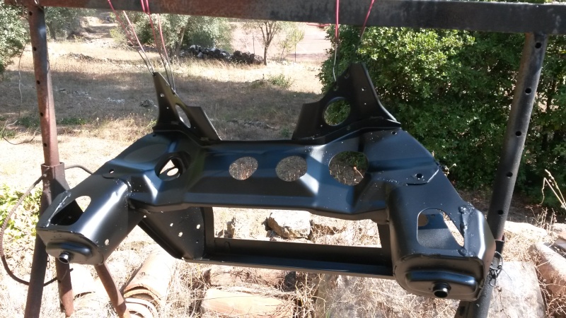

Bonjour a tous !!!
Ca fait un petit moment depuis je me suis mis un peu a la mécanique !!!
[/url][/img]
Galere pour sortir la cage a aiguille , j'ai fini par sortie la dremel ...
La j'ai un petit soucis !!!Mauvais montage ? trop sérré ?
Train avant terminé !
Train arriere démonté nettoyé puis peint on attaque doucement le remontage ...
Demarreur et alternateur completement démontés et netoyés !L'alternateur d'origine est super bien revenu !!!
Train arriere terminé!!!
On attaque les démontage nettoyage et peinture du moulin .
Au programme changement des joints, joint de culasse, disque d'embrayage,rodage des soupapes ...
[/url]
[/url]
[/url]
[/url]
[img]https://i.servimg.com/u/f35/13/69/39/27/20160815.jpg[/img
Pour la peinture ca a un peu coulé ca a était fait hier je vais rapidement rectifier le tir !!!
Encore désolé comme a chaque fois pour les disposition des photos mais je n'arrive pas a faire mieu !!!
