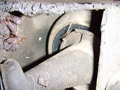

On enlève la grosse vis qui tient le berceau sur la caisse :
[REP] Comment poser un kit hi-lo (avant) Grosse10
[REP] Comment poser un kit hi-lo (avant) Vis_en10
On met le compresseur de cone à la place de la grosse vis (il va se prendre dans le cone de suspat et en serrant on va le compresser) :

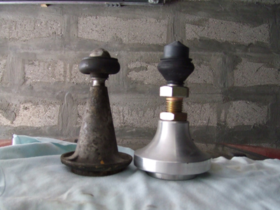

On voit bien la différence entre l'origine et le kit hi-lo :
ATTENTION : La rotule qui est sur mon kit Hi-Lo n'est pas toujours fourni avec le kit, bien vérifier avant de tout démonter sinon c'est mort !!
[REP] Comment poser un kit hi-lo (avant) Diff10
affraid IL FAUT GARDER LE CONE COMPRESSER PENDANT TOUTE LA DUREE DE L'OPERATION

Pour faciliter le demontage, retirer la butee inferieure, c'est deja fait sur la photo, mais tu ne l'as pas mentionné :
[REP] Comment poser un kit hi-lo (avant) Demont10b
, effectivement, mais tu peux remettre la rotule d'origine en changeant juste le souflet et la cuvette en plastoc s'ils sont abimés..

Pour la rotule d'origine, tu la sort comment de la trompette ?

La rotule est juste emmanchee, un petit coup de degrippant, tu tappes par l'interieur de la trompette et hop...
