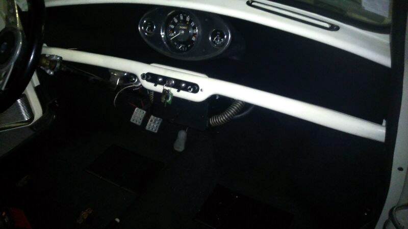

Intérieur : avec le speedo rafraichi et le bloc chauffage en place. Ca change par rapport à la page précédente !
Les lumières fonctionnent toutes, un compte-tours TIM 52mm est venu s'ajouter au lot

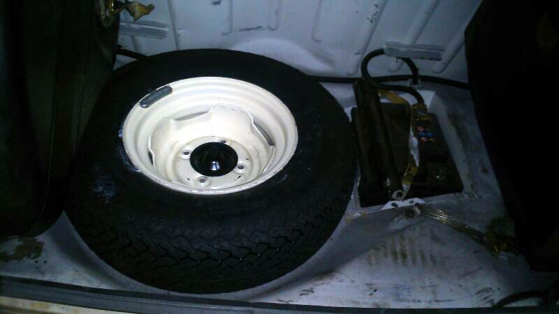

la roue de secours repeinte en old english white avec un pneu Uniroyal 145, ça tient entre les 2 réservoirs d'essence

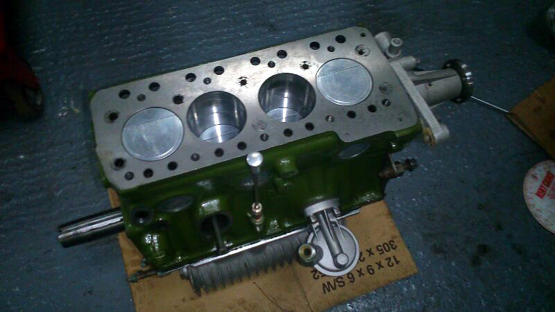

L'ensemble remis à l'endroit : les jolis pistons D-Top +020 ont étés polis

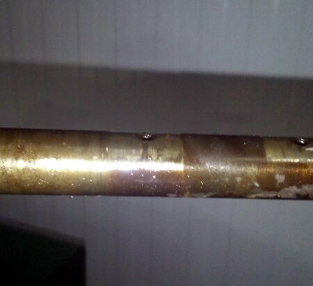

jetons un oeil à l'axe des culbuteurs qui était sur la voiture : vu comme il est mangé, il n'avait jamais du être changé.

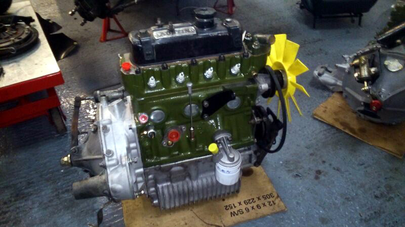

voici notre moteur fermé et l'embrayage préverto remis en place. Son habillage est neuf.
Bon, il ne reste plus qu'à le monter ... Reste également à installer un nouveau radiateur d'huile qui ira à l'avant. Avec le pont très court, on prend des tours et ce n'est pas un luxe de refroidir l'huile.

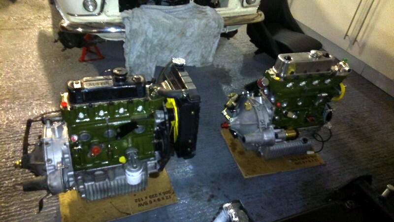

A gauche mon 998cc Cooper.  A droite un 1380cc très pointu qui va aller dans un autre projet de mini mk1.
Si mon ami garagiste se trompe de moteur, je ne serai plus d'origine certes, mais j'avancerai sensiblement plus vite.

L'aspect des pistons après polissage
