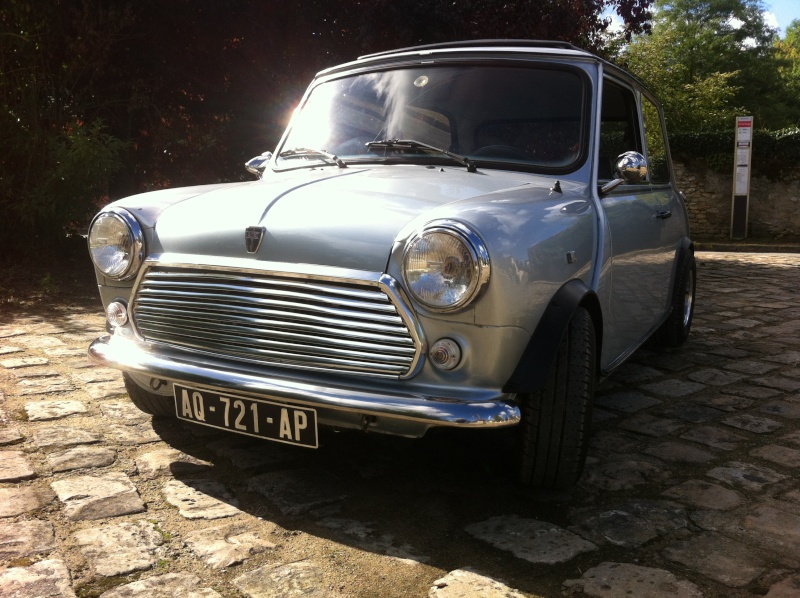

salut a tous je vais vous presenter ma mini special de 1991 grise

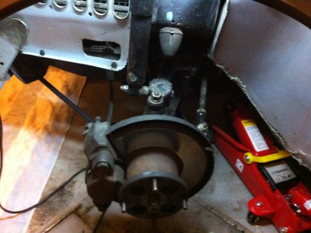

vu quelle penché d un coté j ai du changer les cones qui etait un peu fatigué
et en demontant j ai vu que j avais du jeux dans le train avant du coup j ai changer toutes les pieces qui etait mortes
tirants de chasse reglabes
rotules de direction
buté de suspensions
silent blocs
rotules
amortisseur j ai mit pour l instant a gaz
kit hilo
puis coté moteur un peu de netoyage
cote coffre un peu de rouille superficielle
des nouvelles roues en 5 PAR 12
un nouveau pot
voila pour l instant par la suite je vais attaquer l interieur nettoyage verification de mes planchers tableau de bords
j ai deja regarder vite fait pas l air d avoir des surprises en niveau rouille c une voiture qui a dormi la plupart du temps de son existence couverte des intemperies

Elle est belle ta p'tite Mini.

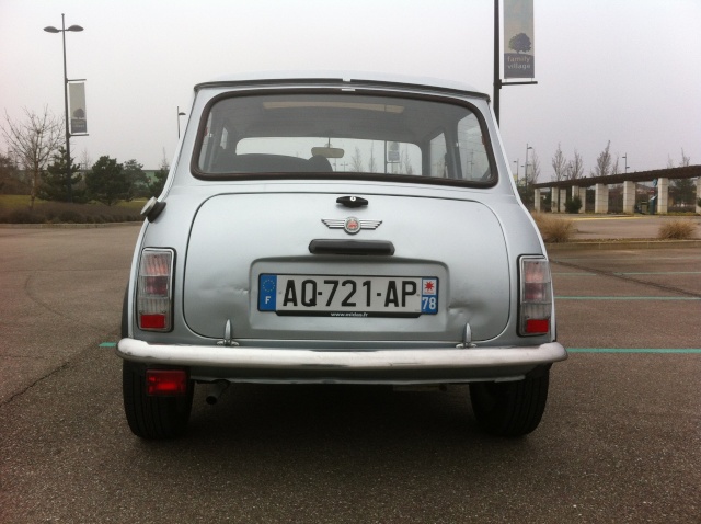

Juste penser à débosseler la malle arrière, non ?

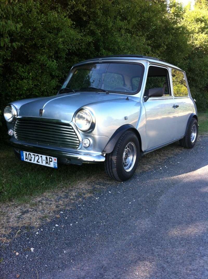

Voila quelque nouvelles de ma mini, j ai enfin trouvé mes jantes que j ai decapé a nue pour les peindres.
la couleur je sais pas encore?? E nsuite j ai remis l ecusson du capot d origine , poli la poigneé de malle et la lumiere de plaque.
donc des mayfair en 5X10 chaussé en Yokoama A008
Puis des revolites en 6X10 chaussé en falken
Puis j ai commandé mon kit conversions frein 12 a 10 pouces chez MINI RACING PARTS menbre du forum qui es super sympa et il fait des bons tarifs
et voila le kit en place, ce nest pas des AP mais des copies qui c est bien monteé
[/url
la voila avec les mayfair qui depasse un poil des extensions d ailes
Premiere impression de la modif , direction plus legere, moins tape cul, freinage je sais pas encore je les rodes mais ca a l air correcte et surtout c est PLUS JOLIE cheers cheers
Par contre les revos je doit changer les pneus (craquelure sur les flanc) et les ecrous de revos sont un poil court je pense que je dois changer les goujons et aussi couper les ailes avant car ca frotte!!
prochaine modif les feux arriere en mk2 je les ai mais il me manque le feu de recul, j hesite d en mettre un sur la malle ou sous le pare choc ??

elle est vraiment sympa avec ses jantes de mayfair!!!
tu va voir le 10 pouces c'est que du bonheur! tu vas t'éclater, c'est plus maniable et bien plus joueur, par contre attention tout de même au freinage au départ car les disques sont plus petits donc ça freine un peu moins bien...
sinon bon choix également pour les feux mk2, perso j'opterais pour un feux de recul sous le pare choc, je trouve ça plus sobre que l'énorme feux que l'on installe sur la malle!
moi j'ai le feu anti-brouillard et le feu de recul sous le pare-choc, c'est nickel et bien plus joli!
enfin, c'est à mon goût...

Merci coucourte , t a raison pour le feu de recul , le petit ça fera plus discret comme la tienne

pose de feux mk2 a l arriere avec feu anti brouillard et feu de recul
